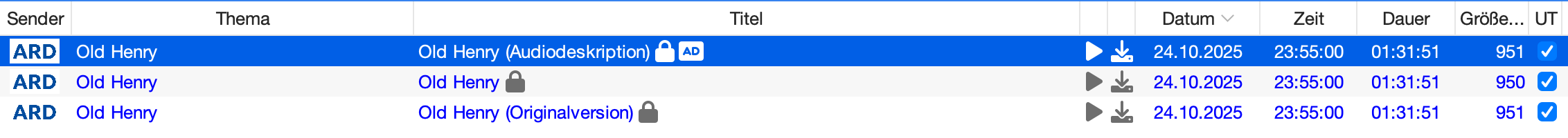

            @infinite_L sagte: ich schaue seit einigen Tagen regelmäßig in MediathekView nach, aber die DL-Links für „Old Henry” werden einfach nicht angezeigt bzw. genereiert.
            Bei Filmen mit Altersbeschränkung würde ich immer am Folgetag nach Ausstrahlung die Filmliste checken. In der Filmliste vom 25.10. ist der Film nämlich sehr wohl drin:
            Sobald der MV-Crawler ausserhalb des Zeitfensters ohne Altersrestristriktion prüft, ob das Video noch online ist, fliegt die Sendung wohl (fälschlicherweise) raus. Sie sollte eigentlich nur beim Fehler 401 404 (not found) rausfliegen, nicht bei 403 (forbidden).
            Ältere Filmlisten kannst du gem. dieser Anleitung laden. Für deine Sendung kriegt man damit diese Video-URL (Rechtsklick und speichern, möglicherweise nur nach 22 Uhr möglich, sofern sich die URL in der Zwischenzeit nicht geändert hat).

                  @styroll Super, vielen Dank für deine ausführliche Erklärung und den guten Tipp! Danke auch für die direkte Bereitstellung der Video-URL, die nun sogar vor 22 Uhr funktioniert hat.
                  Es ist dann im Grunde ein Bug, wenn eine Sendung bei forbidden gleich wieder rausfliegt. Weißt du zufällig, ob das den Entwicklern bekannt ist? Gibt es ein Board oder Ticket-System, wo man so etwas posten könnte?

                    @infinite_L sagte: Gibt es ein Board oder Ticket-System, wo man so etwas posten könnte?
                    Ja, auf GitHub.
                    @infinite_L sagte: Es ist dann im Grunde ein Bug, wenn eine Sendung bei forbidden gleich wieder rausfliegt.
                    Das ganze ist ein Erklärungsansatz von mir, da die Methoden nicht öffentlich dokumentiert sind und die Entwickler eher wortkarg in Sachen Erklärungen sind.
                      @styroll Da die Video-Url tagsüber auch nutzbar ist, ist die Prüfung, ob ein Film online nicht die Ursache des Problems.
                      Nach längerer Analyse dürfte die Ursache in der Konfiguration der Crawler liegen und welche Filmliste als Basis für die Läufe verwendet wird. Muss sich @alex anschauen, wie einfach das geändert werden könnte. Hier das Github-Ticket mit mehr Details:
                      https://github.com/mediathekview/MServer/issues/1100

                        @pidoubleyou sagte: Da die Video-Url tagsüber auch nutzbar ist, ist die Prüfung, ob ein Film online nicht die Ursache des Problems.
                        Ja, wenn man Ersteres weiss, ist das klar. Als Geogeblockter bin ich da jeweils auf Antworten / Reaktionen anderer Benutzer angewiesen. Besten Dank für deine Erklärungen auf GitHub.
