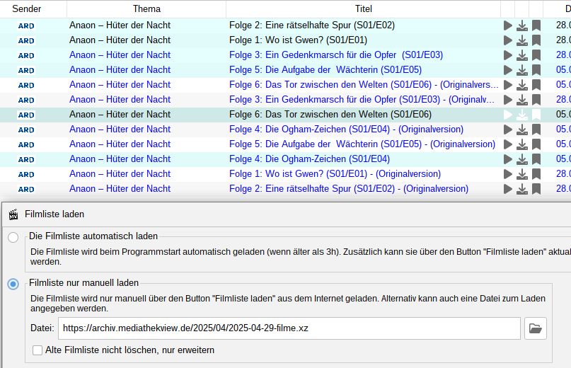

    Andreas65
    Die ersten zwei Teile sind da ab Teil drei aber nicht.
    in der Mediatheke von ARD sind alle Teile vorhanden.
    https://www.ardmediathek.de/video/anaon-hueter-der-nacht/folge-3-ein-gedenkmarsch-fuer-die-opfer-s01-e03/one/Y3JpZDovL3dkci5kZS9CZWl0cmFnLXNvcGhvcmEtOTMzN2E5N2ItMjUwYS00OTIxLWEzNjctZWFiMGNlZGM2ZDMz
    Kann es sein das es an der Altersfreigabe liegt ?
    Gruß
    Andreas

      @Andreas65 sagte in Anaon - Hüter der Nacht ab Teil 3:
      Vermutlich. MediathekView hat Probleme mit Sendungen, die mal gefunden wurden und dann wieder verschwinden. Bei dieser Serie ist das wohl so, dass der Film in der Nacht gefunden wurde und tagsüber bei der Überprüfung raus geflogen ist. Danach kommt der Film nicht wieder dazu. Du kannst aber eine Filmliste aus dem Archiv nutzen, in der die fehlenden Folgen enthalten sind.
      https://archiv.mediathekview.de/2025/04/2025-04-28-filme.xz
        ja, das liegt an der Altersfreigabe. Wir prüfen, ob wir etwas ändern können, dass es wieder funktioniert.
            @pidoubleyou sagte in Anaon - Hüter der Nacht ab Teil 3:
            Ich habe mir das gerade bei “Tokyo Vice” angesehen. Hier sind viele Folgen derzeit nicht in MediathekView zu finden, jedoch waren sie in der Filmliste vom 24. und 25. Februar 2024 enthalten. Leider funktionieren die Links dort nicht aufgrund der Altersbeschränkung. Auch yt-dlp meldet “This video is only available for age verified users or after 22:00”.
            Allerdings bietet yt-dlp die Möglichkeit, auf Cookies zuzugreifen. Nach einer Anmeldung beim ARD und damit verbundener Altersverifikation können die Videos herunter geladen werden. Neben der wünschenswerten Erweiterung im Crawler, dass Filme nicht einfach aus der Liste verschwinden obwohl sie beim Sender noch aktiv sind, wäre eine Frage an @DerReisende77, ob sich der Download unter Berücksichtigung der Cookies im Client implementieren ließe. Ansonsten wäre es selbst für Erwachsene nicht möglich, die Videos tagsüber zu erreichen.
            Im Crawler würde es vermutlich reichen, den Eintrag nicht zu löschen, wenn eine Altersbeschränkung vorliegt
