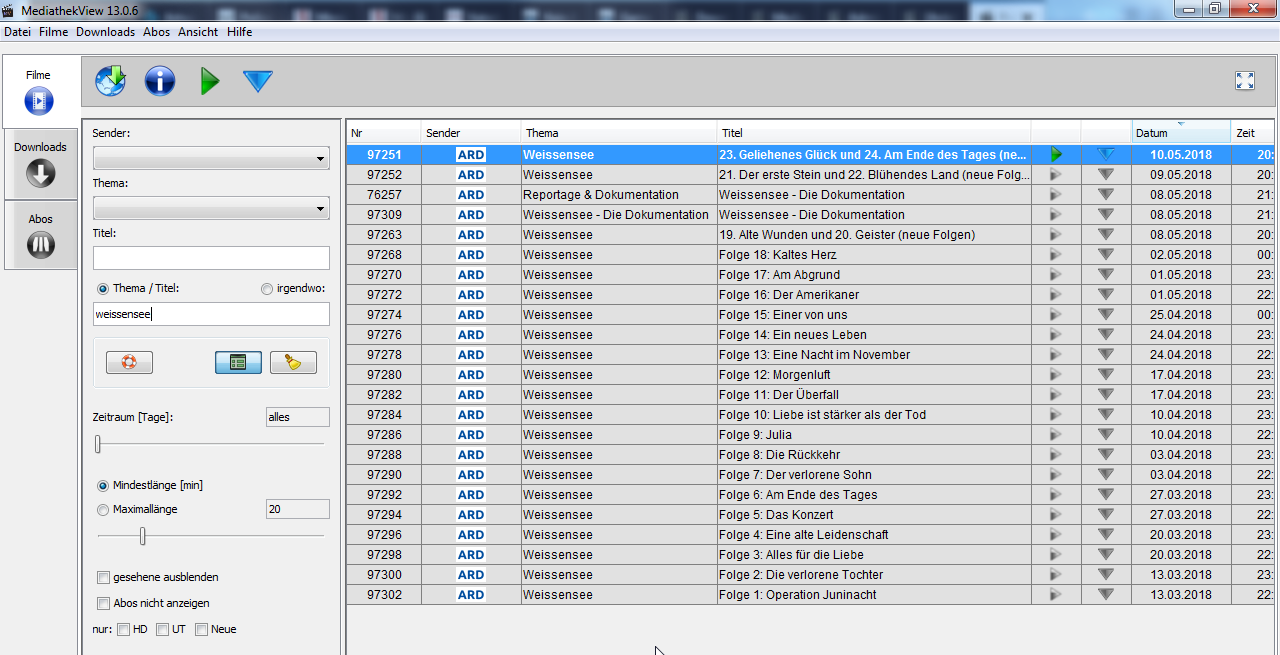

    Beispiel: Suche nach Weissensee, Länge mind. 20 Minuten:

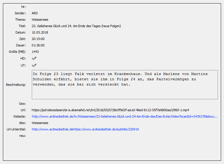

    In den Filminformationen steht die falsche URL “http://www.ardmediathek.dehttps://www.ardmediathek.de/subtitle/230919”:
    Die erratene URL “https://www.ardmediathek.de/subtitle/230919” stimmt.
    Ist der Fehler Euch vielleicht schon bekannt?
      Das wurde schon gemeldet.
