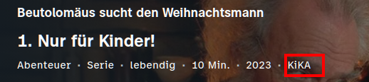

    mir ist aufgefallen, dass die alten Beutolomäus Serien aus der ZDF Mediathek fehlen.
    Hier der Link exemplarisch zur Serie Beutolomäus sucht den Weihnachtsmann.
    An der Folge 1 (“1. Nur für Kinder”) könnte man das bspw. untersuchen, hier der Link.
    Interessanterweise kann ich teilweise einige wenigen neueren Episoden und die Filme aus der Kika-Mediathek (hier der Link) finden.
    Die Beutolomäus Sendung gehört meiner Meinung nach eigentlich zu Kika, ist aber offensichtlich in der ZDF Mediathek gelistet und anschaubar.

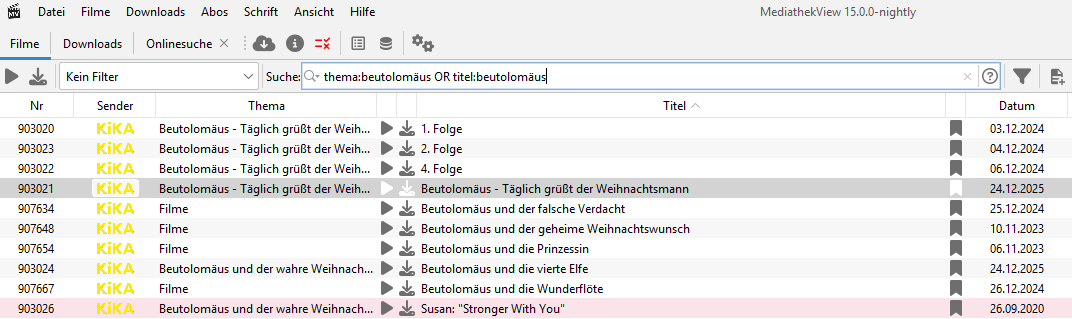

              FelixTG
              Hallo confusedLynx.
              Leider ist in meiner Nachricht oben ein kleiner Fehler:
              Für die Suche wurde zweimal thema angegeben:
              Muss so heißen:
              thema:beutolomäus OR titel:beutolomäus

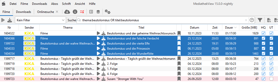

              In der Liste sind ja einige 59 minütige Filme dabei. Welcher fehlt Dir?
              Die in MV gelisteten Filme sind die von der KiKa Seite. Aber selbst da fehlt etwas z. B. die 3. Folge von “Täglich grüßt der Weihnachtsmann”?
              Was fehlt, sind die Kinder- (KiKA-)-seiten welche über das ZDF erreicht werden können. Da gibt es wesentlich mehr als beim KiKa. Da hast Du recht. Der Crawler muss dafür wohl einstellt werden.
