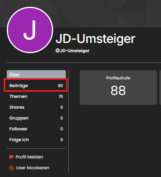

        @JD-Umsteiger sagte in ZDF Live - Aufnahmezeitpunkt auch z.B. 1 h zurück?:
        PS: Sehe gerade, dass dies laut Zähler mein erster Beitrag sein soll…
        Ein paar mehr waren es schon, aber liegt etwas zurück.
        Dein Profil sagt da aber was anderes:
        • J Offline
          J Offline
          JD-Umsteiger
            3 Beitrage heißt das 3 Beiträge in diesem Thread sind.
            Und Live heißt Live weil es live ist und nicht Live-60.
            Schnippisch aber mehr fällt mir dazu bei 28° um 5 Uhr morgens auch nicht zu ein.
