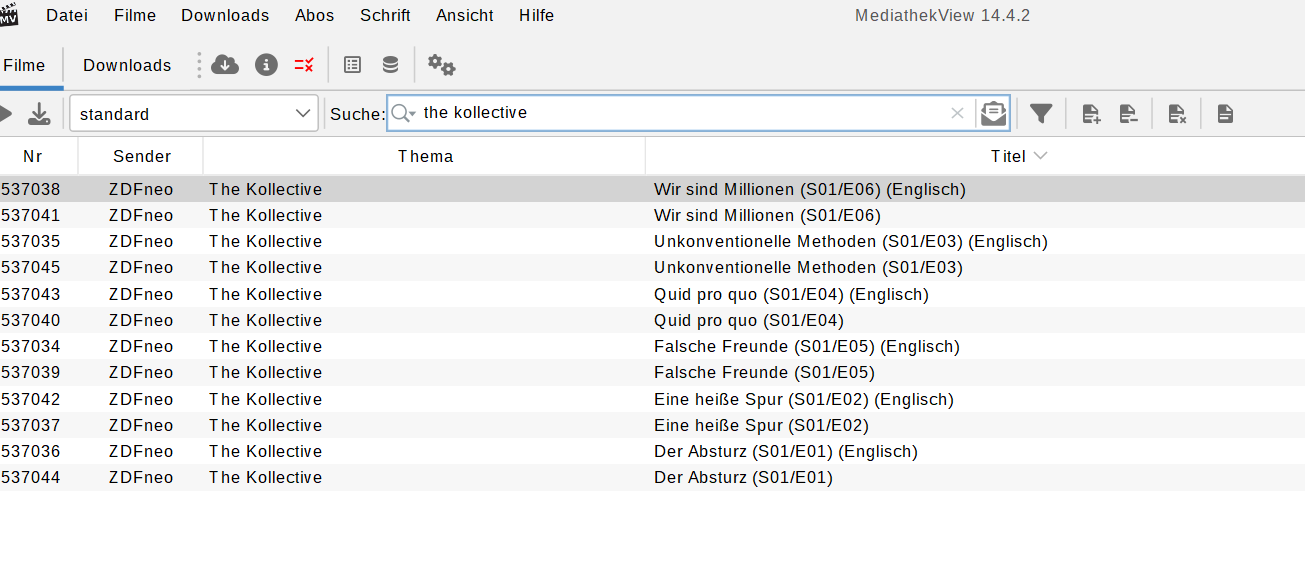

    warum findet 14.4.2 sehr vieles nicht (es sind keine Filter gesetzt) aber der Mediathekview web schon?
    (nur ein Beisbiel Foto)
    Da ich schon viele Jahre Mediathekview auf dem Rechner nutze bin ich der Ansicht es ist viel schlechter geworden- woran liegt das?
    Grüße
    Andreas W.

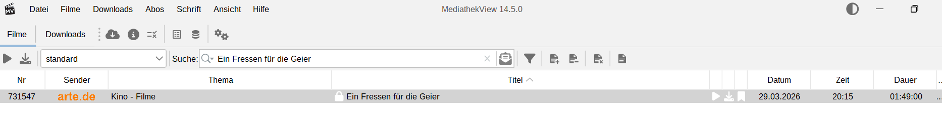

                Mir nicht klar, auch wenn einfach wie eigentlich Üblich der Titel verwendet wird wie erneut:

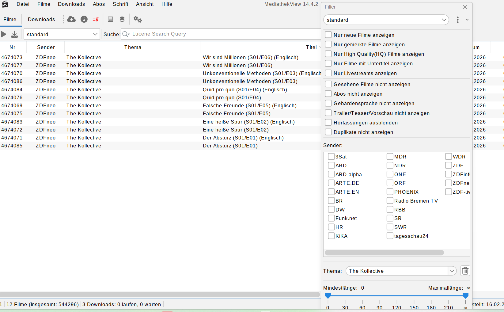

                  @böserwolf
                  Schau Dir mal den “Filter 1” an, ob da die Filmlänge auf 120 Minuten begrenzt wird oder anderen Einschränkungen aktiv sind.

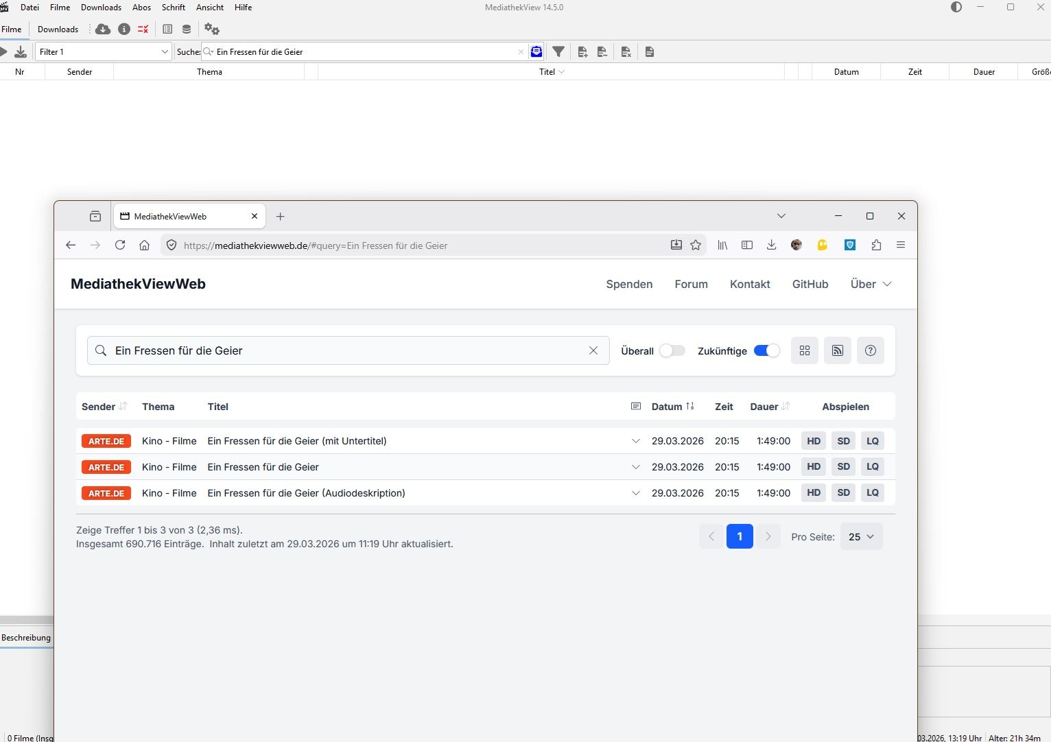

                    @böserwolf Wenn Du MV mit MVW vergleichst, solltest Du einen gleichen oder zumindest ähnlichen Datenbestand verwenden.
                    Wie man Deinem Screenshot entnehmen kann, hast in MVW einen Stand von heute 11:19 und in MV einen Stand der 21 Stunden alt ist.
                    Bei FIlmen mit einem Datum 29.3. ist es leicht möglich, dass die in der “alten” Filmliste, die Du in MV hast, noch gar nicht enthalten waren.
                    Aktuell ist der Film drinnen:
