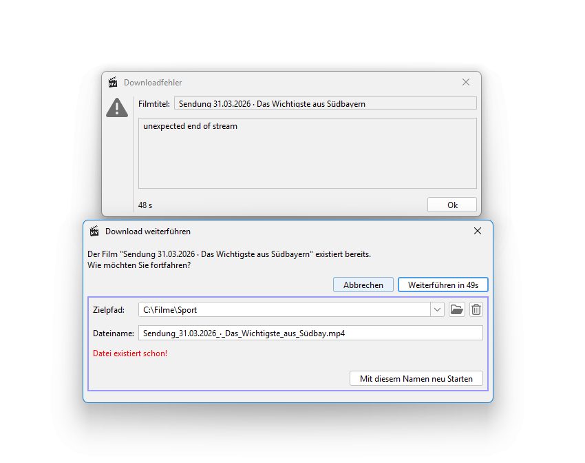

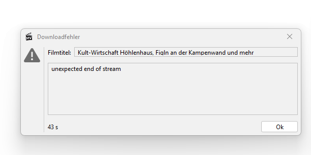

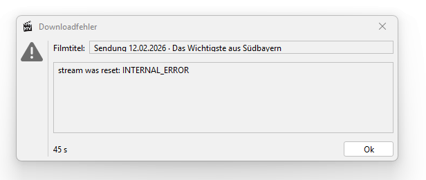

    In letzter Zeit brechen Downloads des BR immer wieder mal mit der Meldung
    stream was reset: INTERNAL_ERROR ab.
    Diese Abbrüche sind unregelmäßig, oft funktioniert der Download nach mehrmaligen Versuchen.
    Neueste Version der Mediathekview, Betriebssystem Windows 11

        Ja, versuche ich grundsätzlich.
        Dieser Fehler ist bisher nur beim BR aufgetreten.
        Soeben hat es nach mehr als zehn Versuchen funktioniert.

                Habe mal die Qualitätsstufen gewechselt
                Der Fehler tritt bei Downloads in den Qualitätsstufen Mittel und Hoch auf.
                Bei Qualitätsstufe Niedrig gibt es keine Probleme

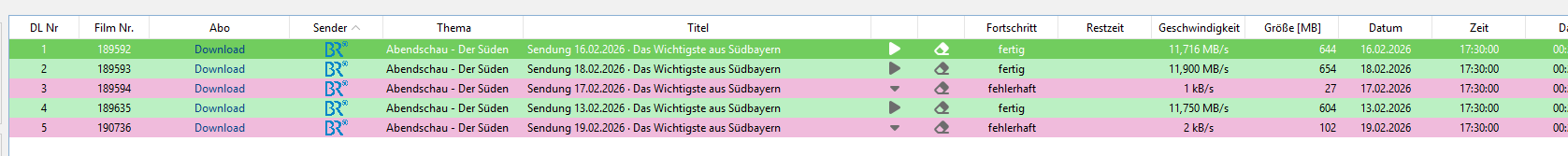

                    Kurios ist, dass ein Download immer wieder mal korrekt ausgeführt wird.
                    Nach unzähligen Wiederholungen wurden sämtliche Downloads ausgeführt.
                    Höchst seltsam ist dies.
