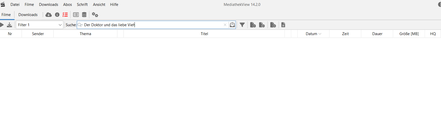

        Was mach ich falsch? Bei mir ist es nicht zu sehen, ich habe keinen Filter oder Blacklist, ich habe in die Suchzeile nur Der Doktor und das liebe Vieh eingegeben und es kommt nichts.

          Hier die Liste alphabetisch sortiert, die Folgen werden nicht angezeigt:
            Sender “ONE” [1] nicht aktiviert (von wegen "keine Filter)?
            [1] ist der in 14.2.0 eigentlich schon vorgegeben, oder müsste man den manuell einfügen? Falls nicht, müsstest du die Datei “settings.xml” (im Verzeichnis “.mediathek3” im Benutzerordner) ergänzen mit dem Eintrag:
                <approved_for_load>ONE</approved_for_load>
            A 1 Antwort Letzte Antwort

              @Aphelochairos sagte in Der Doktor und das liebe Vieh Staffel 5:
              Nenn es wie du willst, ob Filter, Blacklist, whatever, Du hast nicht die gesamte Filmliste, ich habe hier, wenn ich nach Thema “Der Doktor und das liebe Vieh” filtere 84 Sendungen.
              Tja, das ist halt auch die Frage, welche Suche du benutzt. U.U. erklärt das schon einiges.
              Du musst schon ein bisschen mehr darüber sagen, was Du tust, was du eingestellt hast, etc.
              Ein voller Screenshot wäre schon hilfreicher, als diese “abgeschnittenen”.
              Tja, und das ist besonders irreführend. Woher glaubst Du zu wissen, dass die unter “D” stehen sollten?
              Die Folgen zu der Doktor und das liebe Vieh, die ich sehe, fangen alle mit “Folge X: …” an, d.h. die würdest also in der alphapetischen Sortierung gar nicht unter “D” finden.
              Anyway: ich spekuliere auf “Sender One wird bei Dir nicht geladen” als Ursache.

                @Aphelochairos sagte: Was mach ich falsch? Bei mir ist es nicht zu sehen, ich habe keinen Filter
                Falls du überhaupt keine ONE-Sendungen siehst, dann machst du als Benutzer von MV 14.2.0 nichts falsch und hast auch keinen Filter gesetzt, auch wenn das hier wieder von 2 Personen – nicht zum ersten Mal in einem solchen Fall – unterstellt wird.
                Geh einfach nach dieser Anleitung vor, um ONE zu aktivieren.

                  Aphelochairos
                  @mac-christian
                  Vielen Dank! Ich mußte tatsächlich den Sender noch in der Datei settings ergänzen, obwohl ich vorher sogar noch extra die neueste Version der MediatheView installiert habe. Jetzt finde ich auch die Sendungen.
