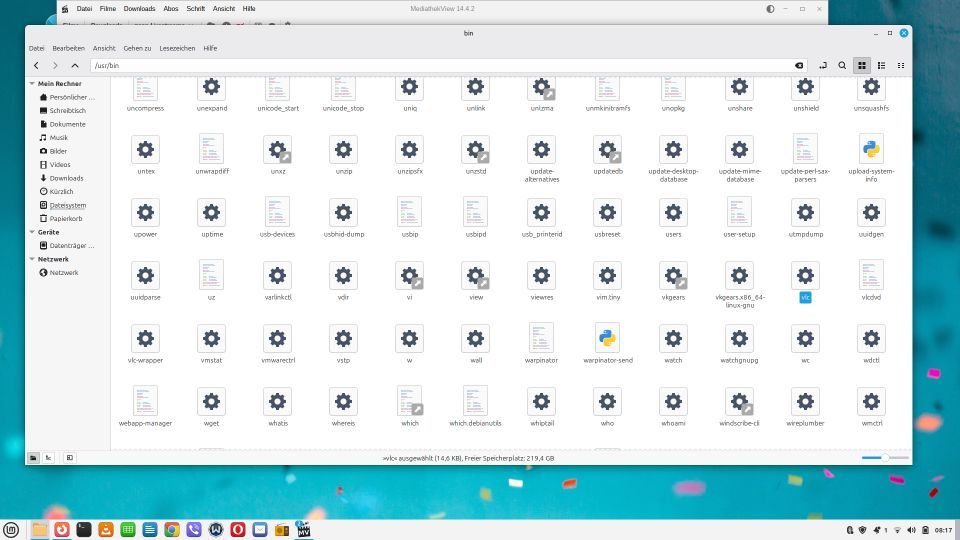

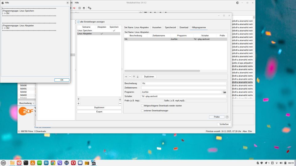

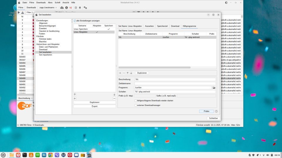

    Ich richte gerade meinen Dell unter Linux Mint 22.2. mit MediathekView ein und stoße da auf ein Problem.
    Alles ok, nur der VLC spielt nicht ab. Ich habe ihn anders einrichten müssen, wie das Programm selber
    (dort war er mit app/usr/bin hinterlegt). Hier kam beim Prüfen eine Fehlermeldung. Daher gesucht, denn
    bei mir ist - siehe Bilder - /usr/bin richtig. Die Prüfung sagt ok, laut
    den Bildern, trotzdem spielt er nichts ab.
    Was mache ich falsch?
    Bildschirmfoto vom 2025-11-16 08-17-48.jpg Bildschirmfoto vom 2025-11-16 08-18-12.jpg Bildschirmfoto vom 2025-11-16 08-19-45.jpg
      Im Programm muss /usr/bin/vlc stehen, /usr/bin ist ein Verzeichnis.

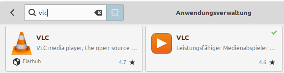

          @Franypsilon Wie? Flatpak oder Systeminstallation? Bei Flatpak musst Du mittels flatseal erst die Rechte konfigurieren, damit das Programm aus seiner Sandbox ausbrechen kann und auf andere Verzeichnisse zugreifen kann.

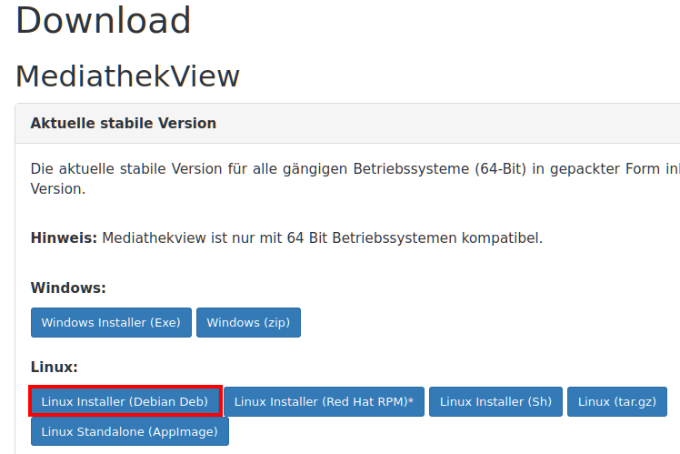

          Ich empfehle die Installation über die hier bereit gestellte DEB-Datei.

            @MenchenSued Ich habe es über Mint direkt (wird ja angeboten) Installiert.
            Linux ist neu für mich. Ich will mich nur von Windows verabschieden.
            Auch der VLC wurde direkt über Mint heruntergeladen und installiert. Und der Pfad - wie angegeben - /usr/bin/vlc bringt
            “Falscher Programmpfad”.
            So wie ich es hatte /usr/bin (dort liegt auch der VLC bei mir und ich kann ihn von dort auch Starten)
            zeigt MV alles ok. Trotzdem startet der VLC unter MV dann nicht.

              Wenn MediathekView und VLC als flatpak installiert sind, dann sehen sie sich nicht, da jede Anwendung in einer gesicherten Umgebung läuft. In der Anwendungsverwaltung kannst Du sehen, ob eine Systemversion oder Flatpak installiert ist.
              Gib im Terminal mal die folgenden Zeilen ein:

              Dass MediathekView mit /usr/bin zufrieden ist liegt daran, dass diese Datei (oder in diesem Fall das Verzeichnis) existiert. Es wird nicht geprüft, ob das Ziel auch in der Lage ist, ein Video abzuspielen.
