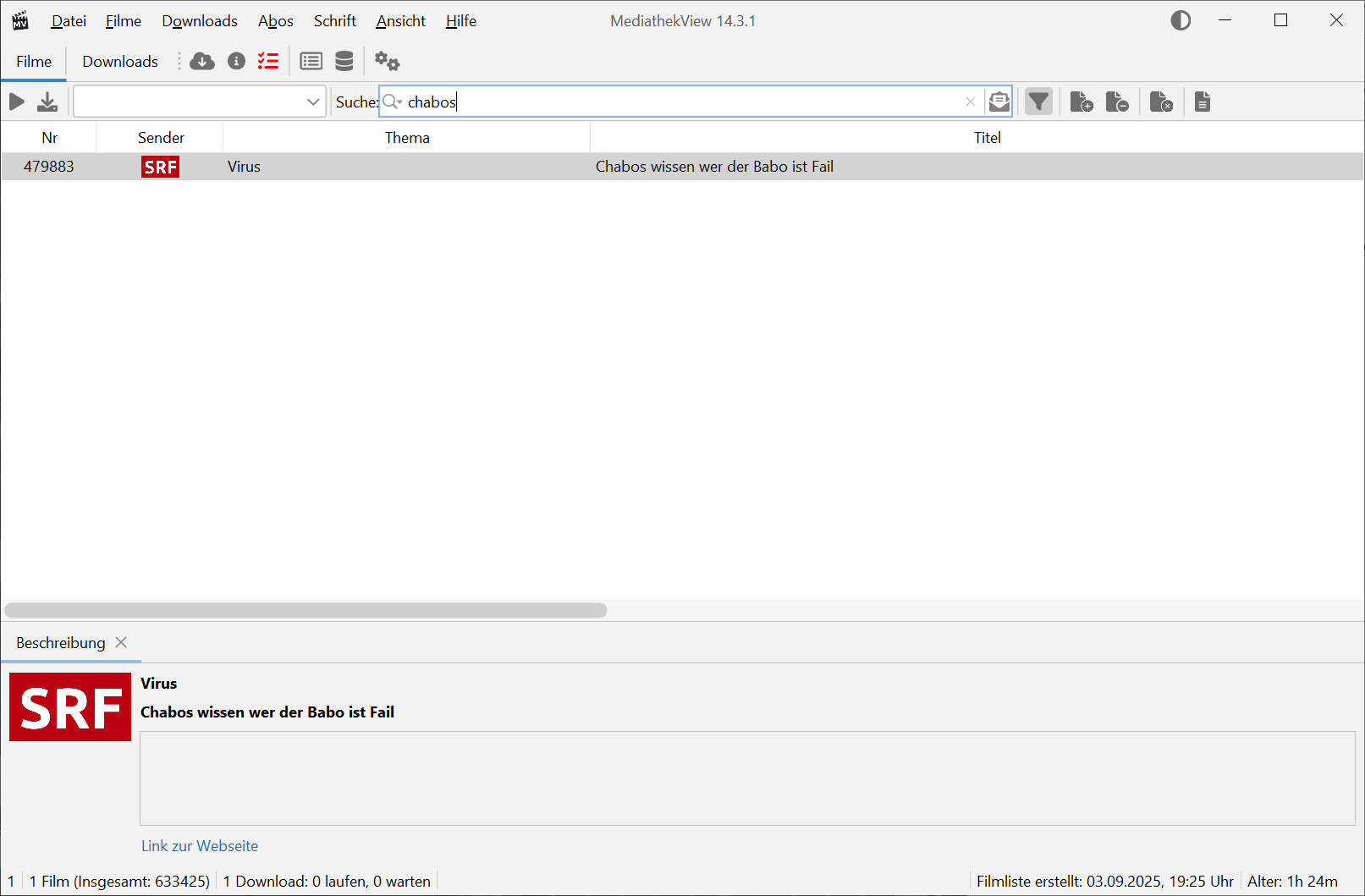

    Ich beobachte seit einiger Zeit immer häufiger, dass Sendungen in der aktuellen Filmliste fehlen, sie aber auf den Mediathekseiten selbst vorhanden sind und auch in MediathekViewWeb aufgeführt werden. Ich habe weder Filter noch Zeitbeschränkungen konfiguriert, die Sender sind auch aktiviert.
    Aktuelle Beispiele:
    • Chabos, ZDFNeo
    • Agatha Christies Poirot, One

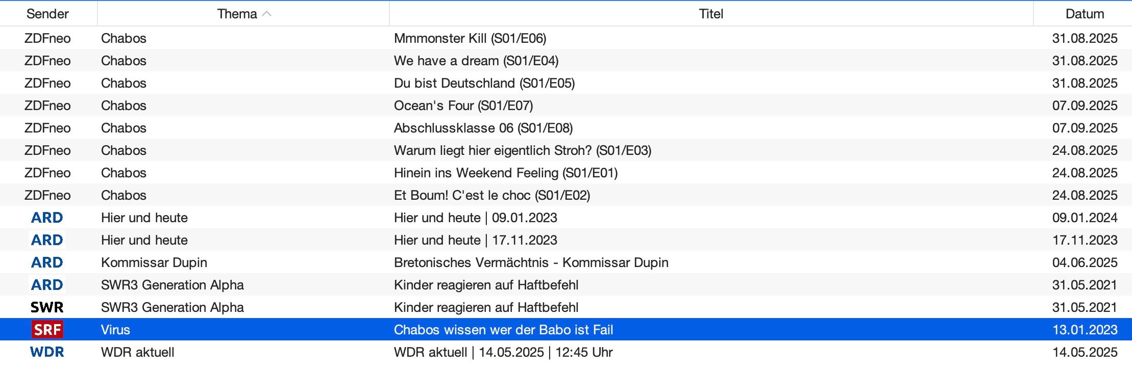

      Also ich sehe in MediathekView für “chabos” 8 Sendungen in ZDFneo:
      und auch “agatha christie” findet einiges (Sender: “ONE”):
      Alles mit der Filmliste von heute, 20:25 Uhr.

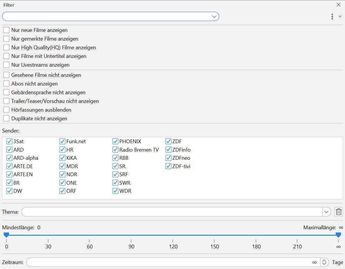

        Hast du ZDFNeo und ONE erst eben jetzt in den Einstellungen aktiviert? Falls ja, dann musst du über das Menü “Hilfe” die Filmliste löschen.
          Betrachter
          Eigentlich nicht, ZDFNeo gehört auch zu meinen Stammsendern.
          Aber der Tipp mit dem Löschen war trotzdem gut. Danach ging es. Ein einfaches laden ohne Löschen dagegen nicht.

              @styroll In der Anleitung zum Melden fehlender Sendungen steht explizit:
              “Um ausschließen zu können, dass es an der Blacklist, den Filtereinstellungen oder sonstigen lokalen Einstellungen liegt, empfiehlt es sich die Sendung bei MediathekView Web zu suchen.”
              Und wenn der Fragesteller meint es komme immer häufiger vor, dann dürfte es nicht daran liegen dass er ZDFneo und ONE neu ausgewählt hat.
