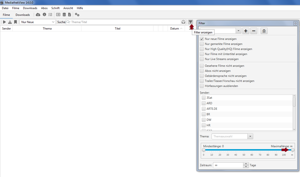

                    Ich hatte @Hainer-Einzig ja empfohlen, sich mal den Filmlängen-Filter anzuschauen (der Film ist mehr als 2 Stunden lang). Weshalb er/sie nicht darauf eingeht - keine Ahnung.

                      Filmlänge:
                      Datei/Einstellungen/Blacklist/Blacklist Allgemein
                      "Nur Filme anzeigen mit einer Länge von mehr als [min]: [alles] "
                      also an der Länge liegt es wohl nicht,
                      oder muss es 0 (Zahl) statt “alles” sein?

                        Die Versionsnummer steht sowohl im Splash-Screen, als auch in der Titelleiste. Dann gibt es auch noch Menü Hilfe/Über dieses Programm
                          Filter gibt es auch noch an anderer Stelle:
