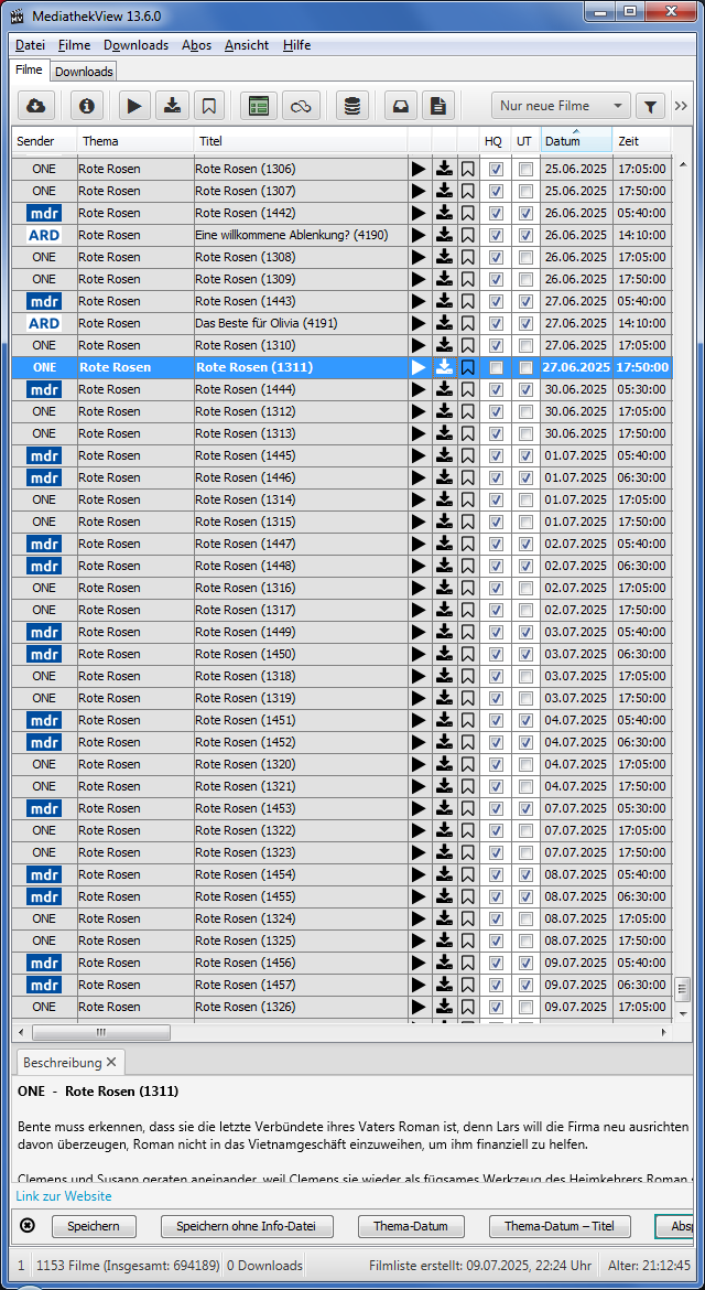

            SInd aber da, wie a) Mediathekviewweb zeigt, aber wennst einen Screenshot aus Mediathelview brauchst:
            Ich benutze dieses Programm schon länger, aber seit ein paar Monaten war dann ohne mein Zutun die neuen Folgen unauffindbar. Ok, die alten Schätzchen erscheinen noch in der Trefferliste. Aber ich habe ja eingangs explizit die Folge 4181 genannt.
            Auch die ist da:

              Ich empfehle sich den Post noch einmal genau anzusehen. Das ist ein Screenshot aus Mediathek-View, nicht aus einem Browser,
              Darüber ist ein LInk zu MVW…
