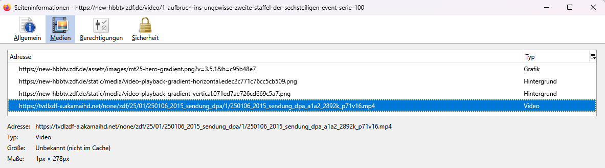

              Hallo, kurzes Statement zu ZDF und UHD.
              Wie es es nach meinen Recherchen aussieht, gibt es den Palast nur in HDR und FHD (2892_p71v16)!
              Habe das am Windows PC! mit Firefox gecheckt! Ohne Zusatzprogramm.
              Wie? Es gibt die Adresse new-hbbtv.zdf.de. Und siehe da, das UHD Logo des ZDF erscheint bei der Episodenauswahl. Bedienung über Pfeiltasten etc. Maus geht nicht.
              Mit strg+i kann dann der Name der .mp4 Datei gefunden werden.
              Wie ich auf die Adresse komme? Die hat mein 4k Fernseher in der App aufgerufen und PiHole hat mir das verraten.

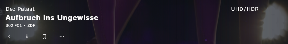

              Bei der Palast (2892k_p71v16). UHD wird nur bei der Serie, aber nicht bei den Folgen angezeigt.
              obwohl UHD vom ZDF eingeblendet wird

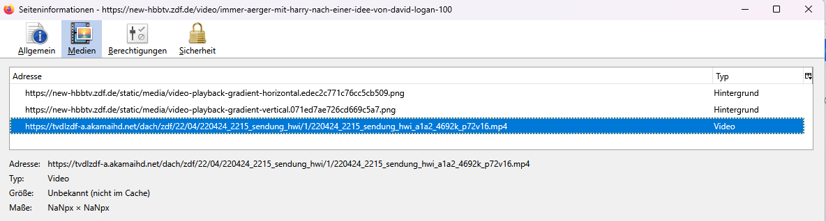

              Bei Harry Wild (4692k_p72v16). UHD wird bei der Serie und bei den Folgen angezeigt.
              Somit kann mit dem Ändern der Adressen in MV das jeweilige geladen werden.

              @FelixTG sagte in ZDF UHD Inhalte:
              FHD (2892_p71v16)!
              Das ist kein FHD mehr und die Adresse für das Video aus dem Screenshot liefert einen 404-Error

                    • F FelixTG
                      Sorry, der Screenshot wurde zum Zeitpunkt der Nachricht erstellt. Warum er nun einen 404-Error liefert entzieht sich meiner Kenntnis.
                      Bei mir geht er auch jetzt noch:
                      https://tvdlzdf-a.akamaihd.net/none/zdf/25/01/250106_2015_sendung_dpa/1/250106_2015_sendung_dpa_a1a2_2892k_p71v16.mp4
                      Weil ich doch einen Fehler in der URL hatte. Ich hatte da “2892_p71v16” aus deinem Beitrag kopiert (siehe Zitat in #6), ohne dass mir da das Fehlen des k aufgefallen ist, auch nicht bei wiederholter Kontrolle der URL.
                      @styroll sagte in ZDF UHD Inhalte:
                      1920x1080 ist sehr wohl FHD
                      Ja mein Fehler, ich konnte die Folge wegen unentdeckten Fehler in der URL nicht aufrufen. Ich hätte jetzt nicht erwartet, dass das noch FHD ist. Ebenso so wenig, wie dass das ZDF die Serie bzw. die Staffel als UHD anpreist und bei der Episode dann einem den Stinkefinger zeigt.

                          @FelixTG sagte: Wie ich auf die Adresse komme? Die hat mein 4k Fernseher in der App aufgerufen und PiHole hat mir das verraten. […]
                          Du hättest einfach auch den ganz oben verlinkten Thread lesen können…
                          @FelixTG sagte: Bei Harry Wild (4692k_p72v16).
                          Denn dort steht, dass man den letzten Teil der Video-URL aus der MV-Filmliste mit der von dir erwähnten Zeichenfolge ersetzen kann, um die UHD-Version zu kriegen (sofern vorhanden), also für dein Beispiel:
                          https://nrodlzdf-a.akamaihd.net/dach/zdf/22/04/220424_2215_sendung_hwi/1/220424_2215_sendung_hwi_a1a2_4692k_p72v16.mp4
                          Da braucht man keine HbbTV-Adresse, wie sie du angegeben hast (aus deinem Screenshot):
                          https://tvdlzdf-a.akamaihd.net/dach/zdf/22/04/220424_2215_sendung_hwi/1/220424_2215_sendung_hwi_a1a2_4692k_p72v16.mp4
                          @mvsfsvm sagte: Das ist kein FHD mehr und die Adresse für das Video aus dem Screenshot liefert einen 404-Error
                          1920x1080 ist sehr wohl FHD und auch der Link ist sehr wohl okay (bei korrektem OCR des Textes im Screenshot)…
