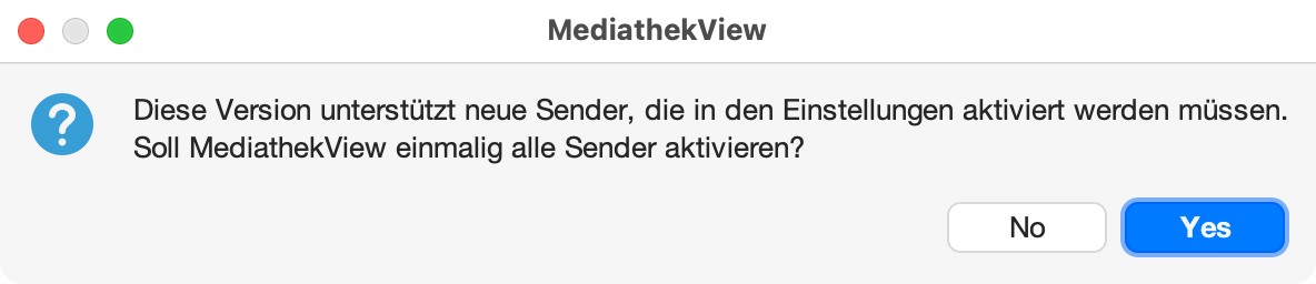

              @styroll 14.3 fragt aber beim Start ob alle Sender aktiviert werden sollen.
                @DerReisende77 sagte: 14.3 fragt aber beim Start ob alle Sender aktiviert werden sollen.
                Danke für den Hinweis, hab nicht realisiert, dass gestern offenbar eine neue Version veröffenlicht wurde. Und ja, da kommt die Meldung (danke), was aber nichts daran ändert, dass der User selbst kein Filter gesetzt hat.
                Wie bislang erfolgt(e) bei mir unter macOS (offizielle App-Version, “täglich nach Update suchen” aktiviert) kein Hinweis auf ein Update (auch nicht manuell via Menü “Hilfe” -> Nach Updates suchen…"
                  @styroll Naja, der OP schrieb er verwendet die aktuellste Version 14.30, daher der Hinweis dass die Version explizit nachfragt ob alles aktiviert werden soll. Somit sollte ONE et al ja gds. aktiv sein.
                    @DerReisende77 sagte: daher der Hinweis dass die Version explizit nachfragt ob alles aktiviert werden soll. Somit sollte ONE et al ja gds. aktiv sein.
                    Zweifelsohne, das Problem war und ist jedoch, dass dem einfachen Benutzer nicht bekannt ist, dass Sendungen die bisher unter dem Sender ARD und ZDF segelten, plötzlich unter ONE, ARD-alpha, tagesschau24 und – jetzt noch neu gegenüber 14.2.0 – unter ZDFinfo und ZDFneo zu finden sind (auch wenn zurzeit unter letzteren zwei Sendern noch nichts gelistet wird). Ohne dieses Wissen macht man nicht den Konnex zu einem “neuen Sender” (vgl. Mitteilung):
