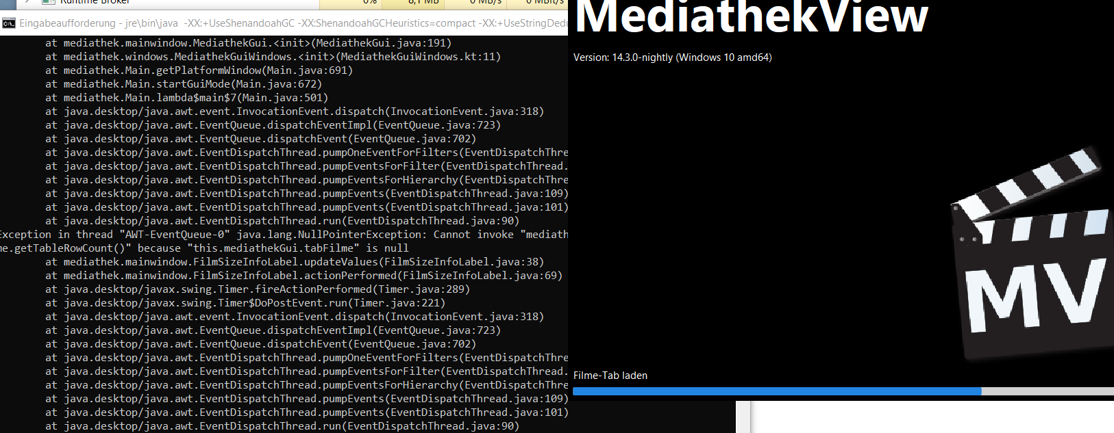

    Liebe Entwickler,
    das letzte bei mir funktionieren Nighly war vom 23.3.
    Danach scheitern die neuen zip Auslieferungen im Splash-Screen am “Filme Tab” und ich muss mit dem Taskmanager das Programm terminieren.
    Zurück zum alten Verzeichnis ist dann der Workaround.
    Das error file zeigt:
    Exception in thread "AWT-EventQueue-0" java.lang.NumberFormatException: For input string: ""
    	at java.base/java.lang.NumberFormatException.forInputString(NumberFormatException.java:67)
    	at java.base/java.lang.Integer.parseInt(Integer.java:541)
    	at java.base/java.lang.Integer.parseInt(Integer.java:661)
    	at java.desktop/java.awt.EventDispatchThread.run(EventDispatchThread.java:90)
    Exception in thread "AWT-EventQueue-0" java.lang.NullPointerException: Cannot invoke "mediathek.gui.tabs.tab_film.GuiFilme.getTableRowCount()" because "this.mediathekGui.tabFilme" is null
    	at mediathek.mainwindow.FilmSizeInfoLabel.updateValues(FilmSizeInfoLabel.java:38)
    Kann ich das selber beheben, ohne meine DB zu löschen?!?
    Danke im Voraus
    Michael Schmidt

          @m-smi sagte: Allerdings benutze ich einen statischen Link für den Start, der bisher ohne Parameter auskommt.
          Dann wäre das Naheliegendste ja mal, das Programm testweise mal direkt durch Doppelklick auf MediathekView.exe oder MediathekView_Portable.exe zu öffnen.
            Ich habe die README.txt heute an die neuesten Parameter angepasst. Für Windows muss das wie folgt nun gestartet werden wenn man die App von uns nicht nutzt:
            java -XX:+UseShenandoahGC -XX:ShenandoahGCHeuristics=compact -XX:+UseStringDeduplication -XX:MaxRAMPercentage=50.0 --enable-native-access=ALL-UNNAMED --add-modules jdk.incubator.vector --add-exports=java.desktop/sun.swing=ALL-UNNAMED -ea -cp "MediathekView.jar;./dependency/*" mediathek.Main
            Java 24.0.1 sollte verwendet werden, Minimum ist Java 21.

              @styroll: Ich kann mich auch nach Jahrzehten nich daran gewöhnen, das Windows Verknüpfung zu einem Start der exe sagt. Aber auch ein direkter Klick auf die App (MediathekView.exe) bring immer nach den Showstopper bei der Filmliste. :(
              @DerReisende77: Der JAVA Aufruf mit all den Parametern führt leider zum gleichen Ergebnis :( Die cmd Box schreibt den gleichen Fehler wie die error Datei
              Damit ist wohl doch eine Änderung beim durchsuchen der DB ein Ansatzpunkt.

                @m-smi sagte in Die neuesten Windows Nightlies starten bei mir nicht...:
                Nein. Der Fehler hat auf den ersten Blick nichts mit der DB zu tun. Es wäre aber gut die gesamte Ausgabe der Eingabeaufforderung als Text hier zu posten. Vom Start bis zum bitteren Ende. Mit einem Foto kann ich nicht viel anfangen.

                  @DerReisende77: wie gewünscht…
                  viel Erfolg. und schon mal Danke

                  C:\Program Files\MediathekView>jre\bin\java -XX:+UseShenandoahGC -XX:ShenandoahGCHeuristics=compact -XX:+UseStringDeduplication -XX:MaxRAMPercentage=50.0 --enable-native-access=ALL-UNNAMED --add-modules jdk.incubator.vector --add-exports=java.desktop/sun.swing=ALL-UNNAMED -ea -cp "MediathekView.jar;./dependency/*" mediathek.Main
                  WARNING: Using incubator modules: jdk.incubator.vector
                  2025-05-06T11:31:28.425250100Z main INFO Starting configuration XmlConfiguration[location=jar:file:/C:/Program%20Files/MediathekView/MediathekView.jar!/log4j2.xml, lastModified=1970-01-01T00:00:00Z]...
                  2025-05-06T11:31:28.427225800Z main INFO Start watching for changes to jar:file:/C:/Program%20Files/MediathekView/MediathekView.jar!/log4j2.xml every 0 seconds
                  2025-05-06T11:31:28.427225800Z main INFO Configuration XmlConfiguration[location=jar:file:/C:/Program%20Files/MediathekView/MediathekView.jar!/log4j2.xml, lastModified=1970-01-01T00:00:00Z] started.
                  2025-05-06T11:31:28.442683600Z main INFO Stopping configuration org.apache.logging.log4j.core.config.DefaultConfiguration@34123d65...
                  2025-05-06T11:31:28.442683600Z main INFO Configuration org.apache.logging.log4j.core.config.DefaultConfiguration@34123d65 stopped.
                  . Configuring for non-portable mode
                  . Registering C:\Users\chef\.mediathek3\flatlaf as custom FlatLaf config folder
                  . Programmstart: 2025-05-06T13:31:29.5434359
                  . Version: 14.3.0-nightly
                  . === Java Information ===
                  . Vendor: BellSoft
                  . VMname: OpenJDK 64-Bit Server VM
                  . Version: 24
                  . Runtime Version: 24+37
                  . Maximum Memory: 4096 MB
                  . Operating System: Windows 10
                  . OS Version: 10.0
                  . OS Arch: amd64
                  . OS Dark Mode enabled: false
                  . OS Available Processors: 4
                  . Verzeichnis Einstellungen: C:\Users\chef\.mediathek3
                  . Konfig wurde gelesen!
                  . Failed to setup zeitraum spinner
                          at java.base/java.lang.NumberFormatException.forInputString(NumberFormatException.java:67) ~[?:?]
                          at java.base/java.lang.Integer.parseInt(Integer.java:541) ~[?:?]
                          at java.base/java.lang.Integer.parseInt(Integer.java:661) ~[?:?]
                          at mediathek.gui.tabs.tab_film.filter.zeitraum.ZeitraumSpinner.restoreFilterConfig(ZeitraumSpinner.java:41) ~[MediathekView.jar:?]
                          at mediathek.gui.tabs.tab_film.filter.SwingFilterDialog.setupZeitraumSpinner(SwingFilterDialog.java:268) [MediathekView.jar:?]
                          at mediathek.gui.tabs.tab_film.filter.SwingFilterDialog.<init>(SwingFilterDialog.java:96) [MediathekView.jar:?]
                          at mediathek.gui.tabs.tab_film.GuiFilme.<init>(GuiFilme.java:160) [MediathekView.jar:?]
                          at mediathek.mainwindow.MediathekGui.createTabFilme(MediathekGui.java:787) [MediathekView.jar:?]
                          at mediathek.mainwindow.MediathekGui.initTabs(MediathekGui.java:802) [MediathekView.jar:?]
                          at mediathek.mainwindow.MediathekGui.<init>(MediathekGui.java:191) [MediathekView.jar:?]
                          at mediathek.windows.MediathekGuiWindows.<init>(MediathekGuiWindows.kt:11) [MediathekView.jar:?]
                          at mediathek.Main.getPlatformWindow(Main.java:691) [MediathekView.jar:?]
                          at mediathek.Main.startGuiMode(Main.java:672) [MediathekView.jar:?]
                          at mediathek.Main.lambda$main$7(Main.java:501) [MediathekView.jar:?]
                          at java.desktop/java.awt.event.InvocationEvent.dispatch(InvocationEvent.java:318) [?:?]
                          at java.desktop/java.awt.EventQueue.dispatchEventImpl(EventQueue.java:723) [?:?]
                          at java.desktop/java.awt.EventQueue.dispatchEvent(EventQueue.java:702) [?:?]
                          at java.desktop/java.awt.EventDispatchThread.pumpOneEventForFilters(EventDispatchThread.java:203) [?:?]
                          at java.desktop/java.awt.EventDispatchThread.pumpEventsForFilter(EventDispatchThread.java:124) [?:?]
                          at java.desktop/java.awt.EventDispatchThread.pumpEventsForHierarchy(EventDispatchThread.java:113) [?:?]
                          at java.desktop/java.awt.EventDispatchThread.pumpEvents(EventDispatchThread.java:109) [?:?]
                          at java.desktop/java.awt.EventDispatchThread.pumpEvents(EventDispatchThread.java:101) [?:?]
                          at java.desktop/java.awt.EventDispatchThread.run(EventDispatchThread.java:90) [?:?]
                          at mediathek.gui.tabs.tab_film.filter.SwingFilterDialog.restoreConfigSettings(SwingFilterDialog.java:297)
                          at mediathek.gui.tabs.tab_film.filter.SwingFilterDialog.<init>(SwingFilterDialog.java:98)
                          at mediathek.mainwindow.FilmSizeInfoLabel.actionPerformed(FilmSizeInfoLabel.java:69)
                          at java.desktop/javax.swing.Timer.fireActionPerformed(Timer.java:289)
                          at java.desktop/javax.swing.Timer$DoPostEvent.run(Timer.java:221)

                        Microsoft Windows [Version 10.0.19045.5737]
                        (c) Microsoft Corporation. Alle Rechte vorbehalten.
                        C:\Users\chef>cd "\Program Files"
                        C:\Program Files>cd MediathekView
                        . Vendor: BellSoft
                        . Version: 24
                        . OS Version: 10.0
                        . OS Arch: amd64
                        schrieb am zuletzt editiert von DerReisende77

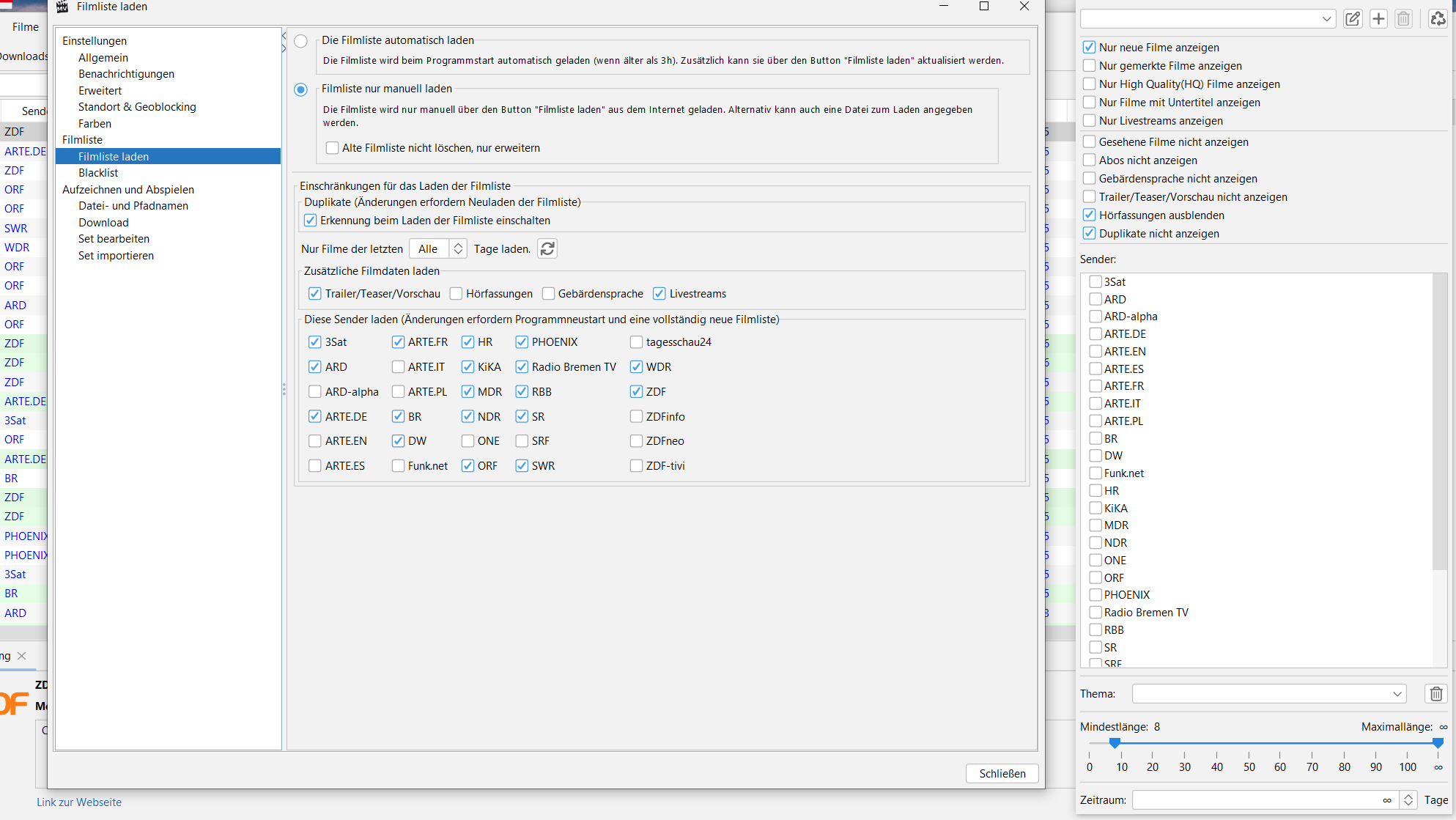

                        @m-smi Soo. Wie ich vermutet habe liegt der Grund des crash im Vorlauf vor der im Bild gesehenen Exception.
                        MV stürzt ab da es in der config den Zeitraum des aktuellen Filters nicht lesen kann.
                        Ich habe gerade einen fix dafür gepostet der morgen im nächsten nightly drin ist.
                        Es wird im Fehlerfall den Zeitraum auf unendlich resetten und nicht mehr abstürzen.
                        Das Startkommando von dir scheint richtig zu sein da sind keine Experimente mehr nötig.
