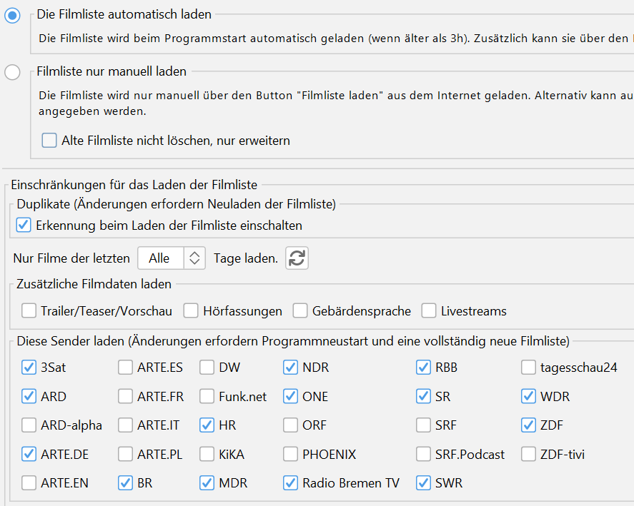

        hier die Einstellungen:
        Ich habe nichts verändert. Immer die gleichen Einstellungen.
        Habe schon die alten Filmlisten manuell in .mediathek3 gelöscht und neu geladen.
        Es werden nur ca. 250.000 Filme neu geladen.

            Ich habe mal die gleichen Einstellungen vorgenommen und bekomme 504760 Filme angezeigt. Benutzt Du einen aktuellen MediathekView Client?
