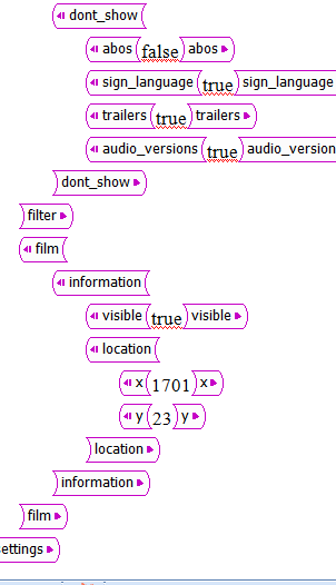

                          Dein Bild:
                          Du hast offenbar in deiner in deiner Settings den filter_dialog gelöscht.
                          Sieh dir mal in meinem Beispiel an, was da hingehört.

                            @Blubber
                            Was soll ich damit anfangen.
                            was anderes: ich habe die settings.xml von meinem Laptop kopiert, kann ich die hier einspielen? (Sind allerdings andere Einstellungen)
                            ? 1 Antwort Letzte Antwort

                              @funky sagte in Wo ist die Einstellmöglichkeit für Sender und Titel geblieben?:
                              @Blubber
                              Das ist deine Settings.xml.
                              Wenn ich das richtig sehe, steht darin:
                              <filter-Dialog></filter_dialog>
                              Diese Zeile musst du überschreiben mit
                              <filter_dialog>
                                   <width>232</width>
                                   <height>790</height>
                                    <location>
                                        <x>1701</x>
                                        <y>23</y>
                                    </location>
                                    <visible>true</visible>
                              </filter_dialog>
                              und die Datei abspeichern. Ist das wirklich so schwer?
