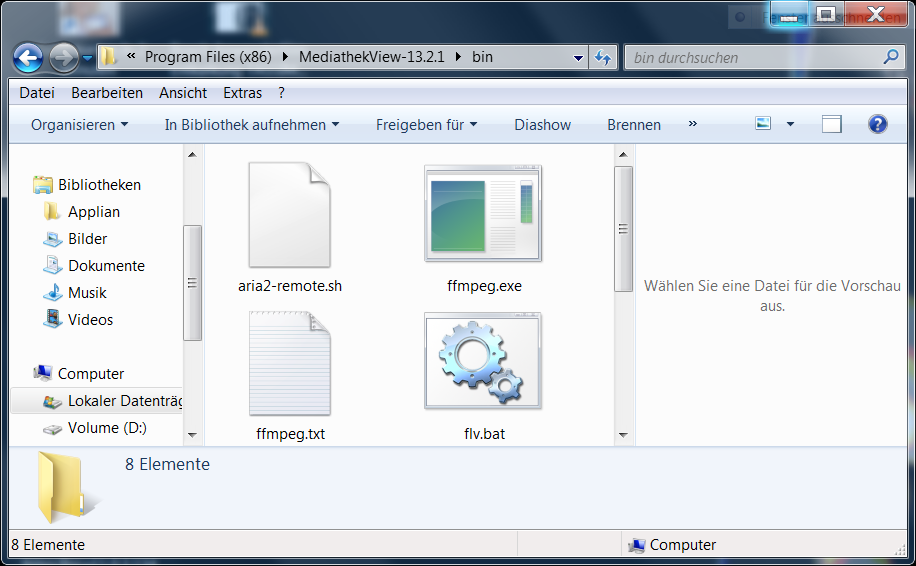

                                          benni
                                          schrieb am zuletzt editiert von benni
                                          Danke Rolf, ich habe aber Windows7; mit Deinen Einstellungen funktioniert es leider nicht.
                                          Vielleicht kann mir hier noch jemand sagen, wo mein Fehler liegt, es würde mich sehr freuen.
