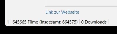

                  Wäre halt auch sinnvoll, dazuzuschreiben, was für dich die neueste Folge ist. Ist es die zuletztausgetrahlte (das wäre S05E07 bei Jenseits der Spree), oder die erst nächste Woche auszustrahlende (S05E08), die auch schon vorhanden ist.
                  Anyway: beide Versionen sind da:c63f46ec-f4bc-4729-bf0c-f6fe9520e3f7-grafik.png
