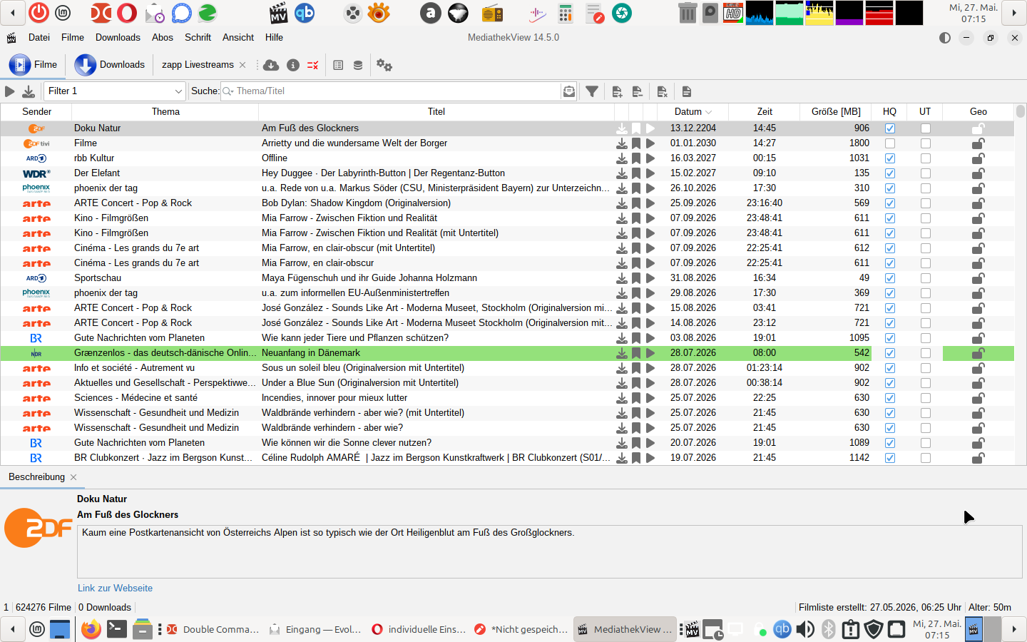

    Nachdem ich eine komplette Neuinstallation durchgeführt hatte (Rechner + Mediathekview),habe ich das Problem, daß MV sich keine Änderungen (Blacklist, Filme in der Zukunft, etc) merkt.
    Woran kann das liegen?

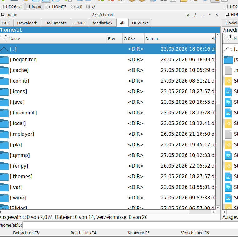

      Schau Dir die Rechte des versteckten Ordners ~/.mediathek3 an. Der Ordner sollte Dir gehören und die Dateien sollten Schreibrechte haben.

        14.5.0 Flatpack
        und dieser Ordner befindet sich nicht in /home/user/
        hwtte vorher die Version aus dem Repo, aber da funktionierte es auch nicht

            Flatpak speichert die Daten an anderer Stelle (.var ?) und läuft in einer Sandbox. Damit habe ich keine Erfahrung.
