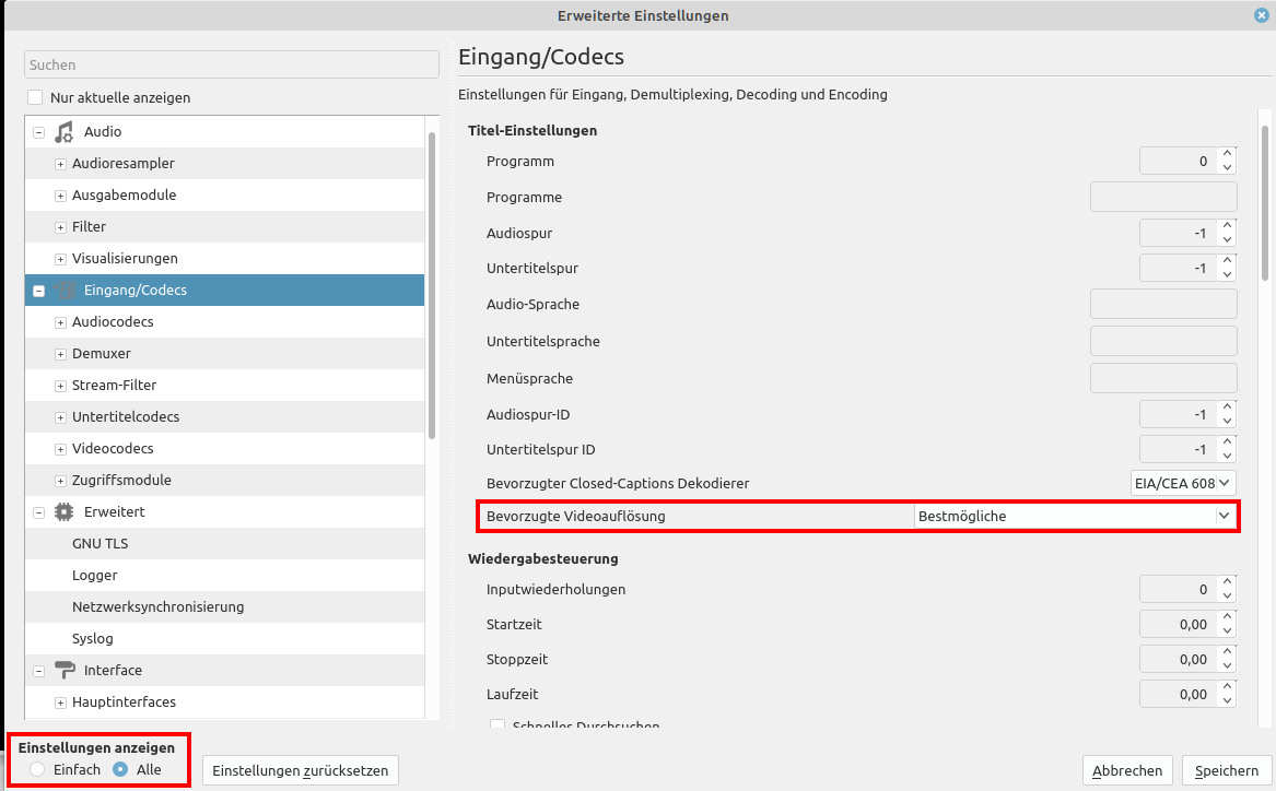

                @schwarzseher sagte in zapp livestreams nicht abspielbar:
                Ich weiß nicht, ob es unter Windows eine VLC Preferences/All gibt, unter Ubuntu kann ich sie leider nicht finden.
                Doch, die gibt es auch in Ubuntu (unten “alle Einstellungen” anklicken)
                Die Wartezeit kommt daher zustande, weil in der Datei master.m3u8 viele Auflösungen enthalten sind und VLC durch jede durch muss. Wenn ich so eine Datei für die Aufzeichnung eines Livestreams benutze, kürze ich sie auf exakt eine Auflösung, dann geht das blitzschnell. Es kann sein, dass die Voreinstellung bei VLC etwas bringt, bei FullHD hat es bei meinem Versuch aber auch sehr lange gedauert.
                  @vitusson:
                  Das klingt sehr gut. Ich weiß nicht, ob es unter Windows eine VLC Preferences/All gibt, unter Ubuntu kann ich sie leider nicht finden. Ich kann bei geöffnetem VLC auf “Werkzeuge/Einstellungen” klicken und bekomme eine Unmenge von Einstellungen zu sehen, die mir zu 99% nichts sagen.
                  Du redest mit einem Debian User, also gibt es die auch unter Ubuntu. ;-)
                  Aber da ich meine Programme mit englischer Spracheinstellung benutze machte ich mir nicht die Mühe herauszufinden wie die (meist lausig) übersetzten Menüpunkte auf Deutsch heißen, sorry.
                  Also hier nochmal mit LC_MESSAGES=de
                  Werkzeuge >Einstellungen>Alle (unten links unter “Einstellungen anzeigen”)> Eingang/Codecs> Bevorzugte Videoauflösung
                  Alternative: mit einem Texteditor deiner Wahl ~/.config/vlc/vlcrc editieren
                  Unter # Preferred video resolution (integer)
                  preferred-resolution=-1 oder preferred-resolution=720 etc, setzen
                  -1 heißt bestmögliche Auflösung

                    @vitusson sagte: Einstellungen>Alle (unten links unter “Einstellungen anzeigen”)> Eingang/Codecs> Bevorzugte Videoauflösung
                    Da erstellt @menchensued einen hilfreichen Screenshot, der genau zeigt, wie man zur entsprechenden Einstellungen kommt, und der Forumspapagei bringt nochmals die gleiche Info, nur ohne Bild – im gleichen Stil wie neulich schon hier und da.
