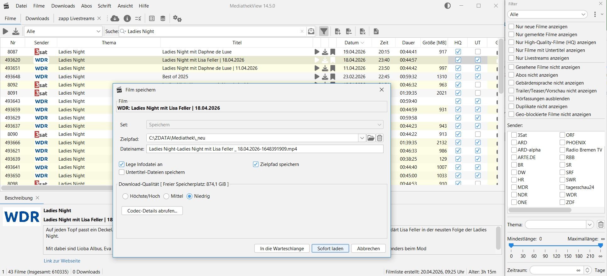

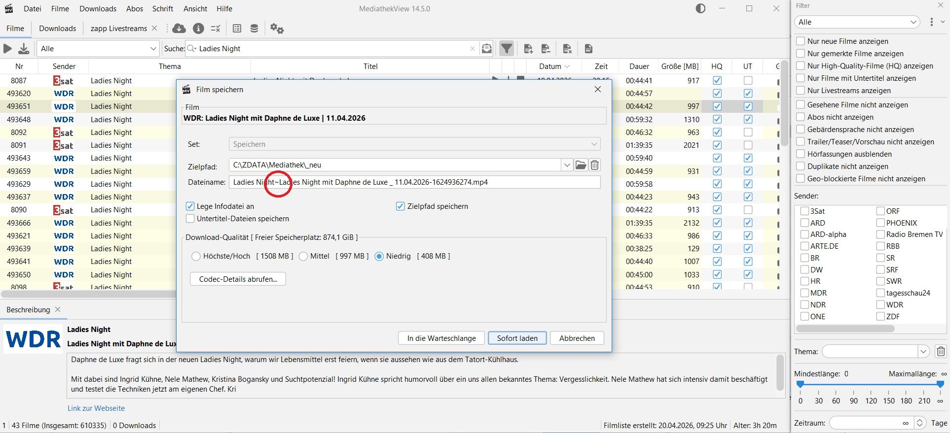

    Ich habe unter Einstellungen / Aufzeichnen und Abspielen / Set bearbeiten Setname: Speichern, Speicherziel: Zieldateiname: %t~%T-%z
    angegeben, so dass im Dateinamen zwischen Thema und Titel eine Tilde statt dem Bindestrich verwendet wird. Siehe Screenshot 1
    Meistens funktioniert das. Manchmal aber auch nicht. Ich habe das Problem mit Version 14.3.1 festgestellt, aber auch Version 14.5.0 verhält sich diesbezüglich gleich. Es sieht so aus, als ob nur Downloads betroffen sind, bei denen auch die Größe [MB] fehlt. Siehe Screenshot 2 und 3.
    Warum ist mir das wichtig?
    Ich speichere die Downloads zunächst in einem Arbeitsverzeichnis. Dann lasse ich ein Programm darüberlaufen, das mir Staffel und Episode aus dem Dateinamen nach vorn direkt hinter die Tilde verschiebt, ggf auch ein Datum TT.MM.JJJJ nach vorn in JJJJ_MM_TT ändert. Dann werden die Dateien auf meinen DLNA-Server (mein Router mit USB-Stick) verschoben. So kann ich an meinem TV Serien bequemer in der richtigen Reihenfolge schauen.
      Gehe in dem Speicherset zu Hilfsprogramme und passe da bei ffmpeg das Namensmuster für den Dateinamen an.
        BugMelder
        Das funktioniert. Danke.
