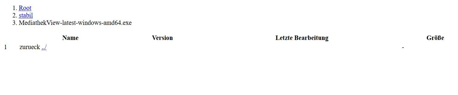

              Ja bei mir auch, der automatische Download war nur 4K gross und zwar .exe, aber mit irgendeinem HTML-Inhalt. ( .exe Hochladen geht hier nicht, auch nicht wenn umbenannt)
                TurboGlotzer
                PS: Aber ich kann sie nach .html umbenennen und dann öffnen, und das hier unten im Anhang wird dann angezeigt. Vielleicht hilft das ja irgendwie weiter.

                    @TurboGlotzer sagte: Aber ich kann sie nach .html umbenennen und dann öffnen, und das hier unten im Anhang wird dann angezeigt.
                    Mediathek View-latest-windows-amd64.exe

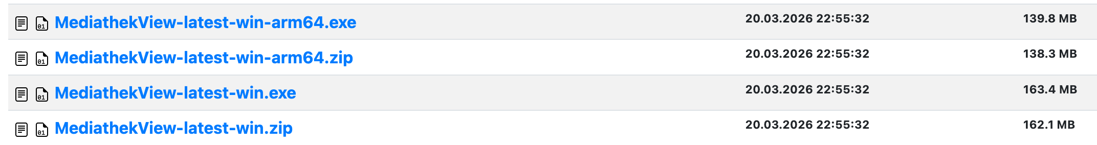

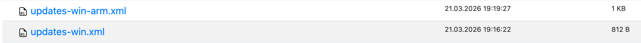

                    Die Bezeichnung “Mediathek View-latest-windows-amd64.exe” gibt’s nicht, was wohl nun im XML für das Update korrigiert wurde:
                      @styroll Nein, es wurde ein Link erzeugt.
