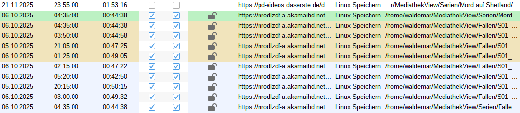

    Wenn in Film speichern Dialog der Ordner gewechselt wird, dann ist im Dialog der Pfad falsch übernommen. In der Combobox wird die Länge des Pfades gekürzt und der Anfang durch … dargestellt. Die Pfadlänge ist kürzer als 254 Zeichen. Das Verhalten ist reproduzierbar.
    Vorgehen:
    • Film speichern Dialog öffnen
    • Auf Schaltfläche mit dem Ordnersymbol klicken
    • neuen Ordner auswählen
    • Mit Öffnen den Dialog schließen
    • Auf Schaltfläche mit dem Ordnersymbol klicken -> Pfad wird korrekt dargestellt, in diesem Zustand Screenshot gemacht
    Der Download erfolgt dann in den Ordner /home/waldemar/ + dem verkürzt angezeigtem Pfad.
    Ab welcher Version das auftritt kann ich nicht genau sagen, müsste im Herbst 25 gewesen sein.

      Korrektur:
      Ist aktuell nicht mehr richtig. Der Downlaod erfolgt in den korrekten Ordner. Am 07.11.25 (Downloaddatum, 21.11.25 ist Sendedatum) war das noch anders.
      Relevant ist nur die erste und letzte Zeile.
      Der ohne Notwendigkeit verkürzte Pfad ist trotzdem irritierend.
