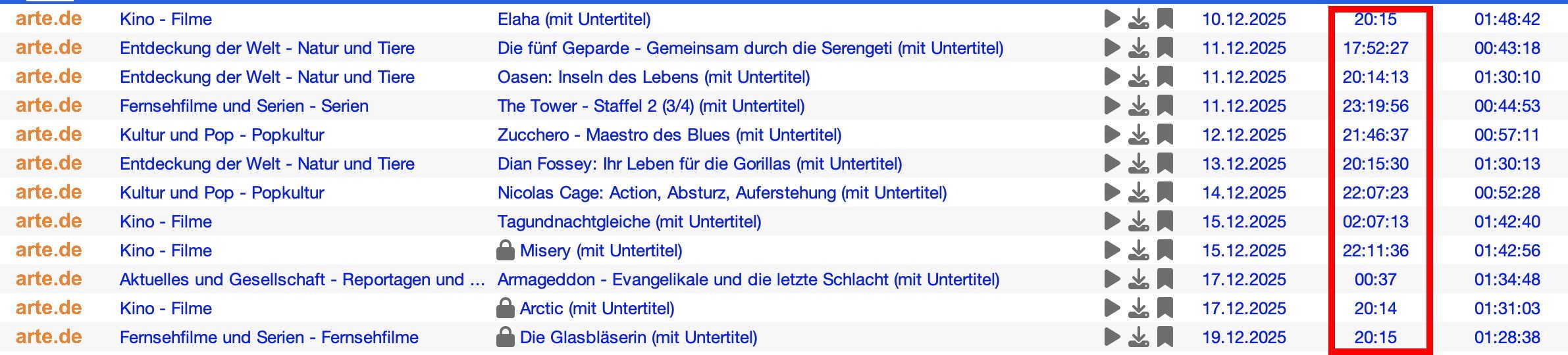

        Ausserdem fällt mir auf, dass immer wieder Filme als “neu” angezeigt werden, die ich schon vergangene Woche in der Liste gesehen habe. Ich glaub nicht, dass mich meine Erinnerung so oft täuscht. Aber ich habe da keine vertieften Studein drüber gemacht. Kann auch sein, dass die auf einem andern Sender liefen…
        Bei arte Sendungen werden bei mir in der Spalte “Zeit” oft Angaben mit Stunden:Minuten:Sekunden gezeigt - aber eben nicht immer. Ist das andernorts auch so?
          Ja, Sekunden werden auch hier bei Arte teils angezeigt.

              @mac-christian sagte in Sehr kurze Fimliste - Fehler?:
              Das betrifft zur Zeit Sendungen von 3SAT und den ZDF Sendern, da ein Crawler Probleme mit der URL-Optimierung hat. Daher fliegen Sendungen zu geraden Zeiten raus und kommen zu ungeraden Zeiten wieder. Eine Untersuchung ist aber bereits im Gange.
