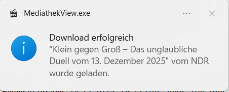

      Also ich konnte die Sendung gerade runterladen:

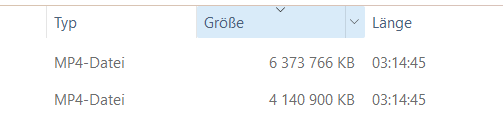

              Ich habs noch einmal probiert - in zwei Auflösungen (hoch/mittel) und es haben beide geklappt:
