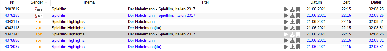

    Irgendwo ist seit einigen Tagen bei 3SAT und den ZDF Sparten der Wurm drin, da ständig die gleichen Filme gefunden werden und in MediathekView als “neu” markiert werden. Beispiele:
    https://www.zdf.de/filme/spielfilme/insidious-chapter-2-100.html
    https://nrodlzdf-a.akamaihd.net/de/zdf/24/11/241129_sony_2345_sendung_nsf/1/241129_sony_2345_sendung_nsf_3328k_p15v17.mp4
    https://nrodlzdf-a.akamaihd.net/de/zdf/24/11/241129_sony_2345_sendung_nsf/1/241129_sony_2345_sendung_nsf_3360k_p36v17.mp4
    https://www.zdf.de/video/filme/spielfilm-104/so-damn-easy-going-100
    https://nrodlzdf-a.akamaihd.net/de/zdf/25/12/251215_0035_sendung_spf/1/251215_0035_sendung_spf_3360k_p36v17.mp4
    https://nrodlzdf-a.akamaihd.net/de/zdf/25/12/251215_0035_sendung_spf/1/251215_0035_sendung_spf_3328k_p15v17.mp4
    Die mittlere Auflösung unterscheidet sich hier und für mich sieht es so aus, als würden die beiden Crawler mit unterschiedlicher Software laufen und sich gegenseitig die Filme im Client überschreiben.
    Zudem tauchen Duplikate beim ZDF unter zwei Kategorien auf
    Falls also mal eine Änderung bzgl. der Dubletten von 3SAT und ZDF eingebaut wird, dann sollte das auch innerhalb des ZDFs gelten, wenn zwar die URL zur Website unterschiedlich, die URL des Films aber indentisch ist.
