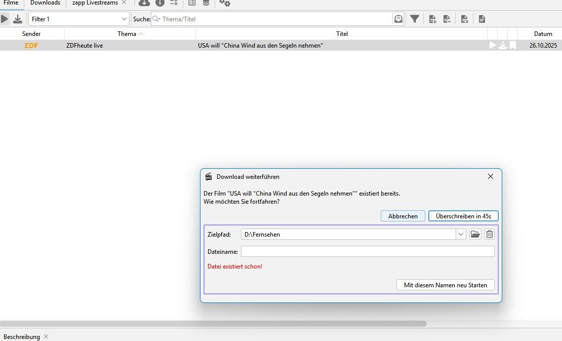

    Ich wollte die Version 14.4. - als Portable - ausprobieren. Alle Einstellungen habe ich von meiner portable Version 14.3.1 übernommen.
    Diese Anzeige tauchte dann auf! Ich wollte aber nur den Film nur ansehen, nicht herunterladen, dabei kam das heraus - siehe Bild. Ist auch nicht als Abo eingestellt. Was mache ich falsch? In Version 14.3.1 kann ich es ganz normal mit VLC abspielen.Version 14.4. Abspielen.jpg
      @DerReisende77 : Bitte mal ansehen, scheint ein Bug zu sein.
        Franypsilon
        Ich habe es nochmal probiert immer, wenn ich mit einem Rechtsklick auf “Film abspielen STRG+P” gehe, kommt bei mir dieses Bild. Da ich die Einstellungen von der Version
        14.3.1 übernommen habe verstehe ich nicht, warum es in der neuen Version nicht geht.
        Ich muss mich während ich das schreibe ein bißchen korrigieren. Nach ca. 2 Minuten spielte VLC plötzlich den Film ab, trotz diesem Bild.

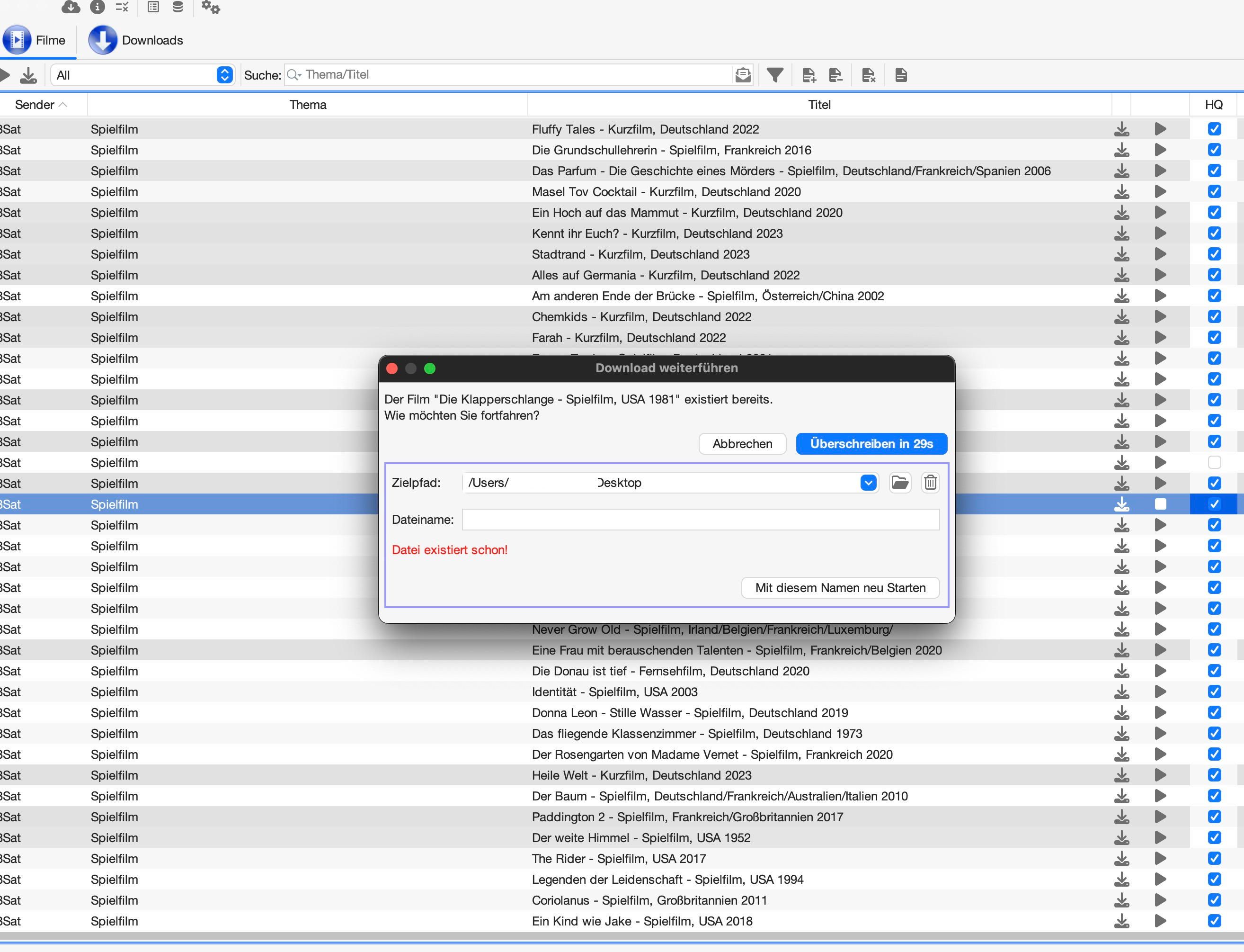

                                      L Offline
                                      lookaround
                                      ich habe das gleiche Problem auf MacOs Ventura (Intel). Auch die Version 14.4.2. bringt da keine leider keine Abhilfe
                                      alexA 1 Antwort Letzte Antwort
                                        @lookaround : Die korrigierte stabile Version ist 14.4.1. Die Korrekturen (Java 24 statt Java 25) wurden wohl nur für Windows und Linux vorgenommen. Wenn andere User ebenfalls Probleme unter MacOS haben (ich kenne mich mit dem Apple Zeug überhaupt nicht aus), dann muss hier ggf. ebenfalls ein Downgrade vollzogen werden.
                                        • L lookaround
                                          alexA Offline
                                          alexA Offline
                                          alex
                                          Administrator
                                          @lookaround na das ist ja spannend. Da wird sich @DerReisende77 aber dann sicher freuen. Kannst du mal ein Screenshot hochladen?
                                          48
