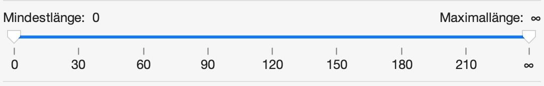

      Früher war 120 min das höchste, was man einstellen konnte, heute sind’s 240 min. Beides entspricht in der jeweiligen Version “unbegrenzt” oder “unendlich”. Einfach den Schieber ganz nach rechts ziehen, dann kommen auch längere Filme.

        Oh… ah… verstehe … DANKE für die schnelle Erklärung ❤️

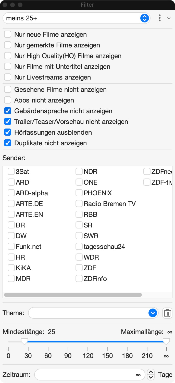

            @Georg-J sagte in Frage zu Version 14.4.0 wg. max. Filmlänge:
            eine Filmliste aus dem Archiv laden.
            Wie »aus dem Archiv laden«? Verstehe ich nicht.
            Ich hab die beiden von Dir genannten Filme mal ins Suchfeld eingetragen, »Gesehene Filme nicht anzeigen« und »Abos nicht anzeigen« abgeschaltet, und ich kriege die nicht zu sehen, allerdings habe ich allerdings auch nichts »aus dem Archiv« geladen.
            Sorry, ich weiß nicht, wie ich den Screenshot hier kleiner anzeigen lassen kann.
            Der einzige Unterschied zwischen mir und einem Wahnsinnigen ist dass ich nicht wahnsinnig bin.
            — Salvador Dalí
