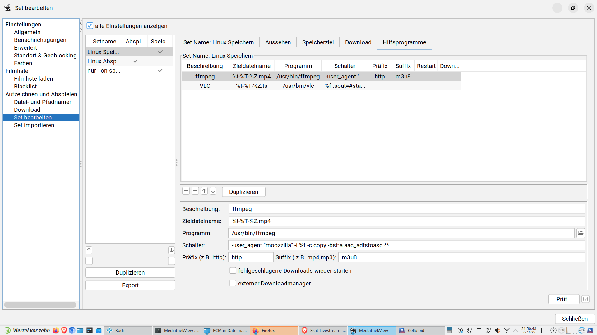

      @nerd sagte in Nur bei ORF ist die Qualität nicht auswählbar:
      Bei ORF-Sendungen ist die Qualität nicht auswählbar, sonst schon.
      Wieso glaubst du das?
      Die Qualität wählst im Set im Tab Download aus, funktioniert hier auch wunderbar mit dem ORF.

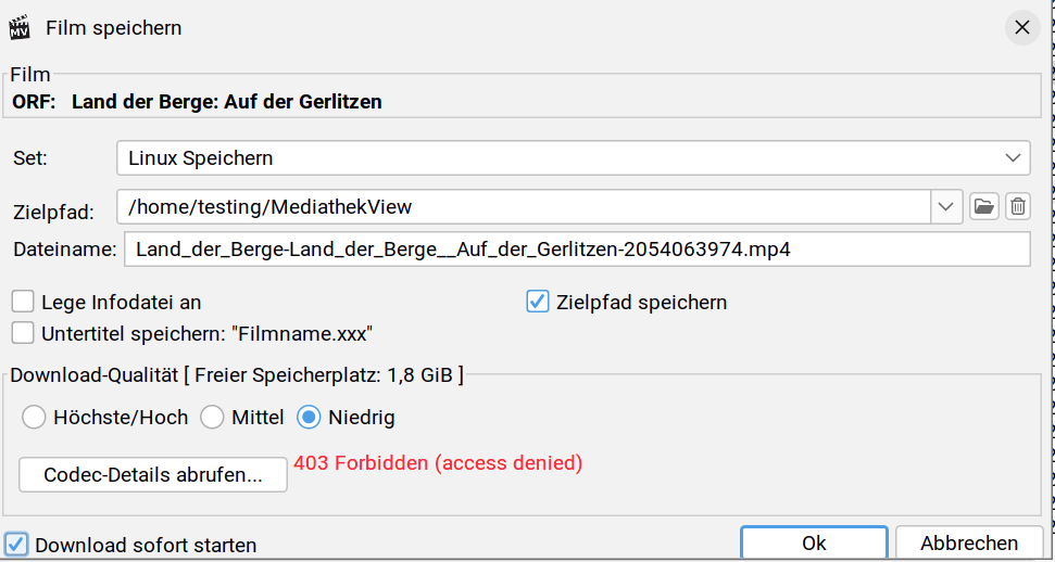

        besser gesagt, auswählen kann ich wohl. Es wird aber dennoch immer die beste Qualität downgeloaded. Der 403 Fehler stimmt nicht. File ist downloadbar.

          @nerd sagte: Es wird aber dennoch immer die beste Qualität downgeloaded.
          Auch das stimmt nicht. Hab das eben mit…
          … getestet. Höchste Qualität ergibt wie erwartet 1280x720 (HD), mittlere Qualität ergibt 960 × 540.
          Für deine obige Sendung kann ich das nicht beurteilen, da das bei mir eine geogeblockte Sendung ist. Die 3 URL in der Filmliste sind zumindest nach üblichem Schema aufgebaut:
          https://apasfiis.sf.apa.at/ipad/cms-austria/2025/10/22/2025-10-22_2156_in_06_Land-der-Berge-_____14296373__o__1315686050__s15968306_Q8C.mp4/playlist.m3u8
          https://apasfiis.sf.apa.at/ipad/cms-austria/2025/10/22/2025-10-22_2156_in_06_Land-der-Berge-_____14296373__o__1315686050__s15968306_Q6A.mp4/playlist.m3u8
          https://apasfiis.sf.apa.at/ipad/cms-austria/2025/10/22/2025-10-22_2156_in_06_Land-der-Berge-_____14296373__o__1315686050__s15968306_Q4A.mp4/playlist.m3u8

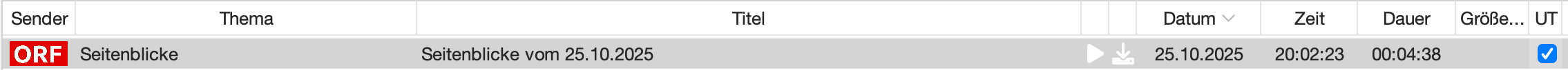

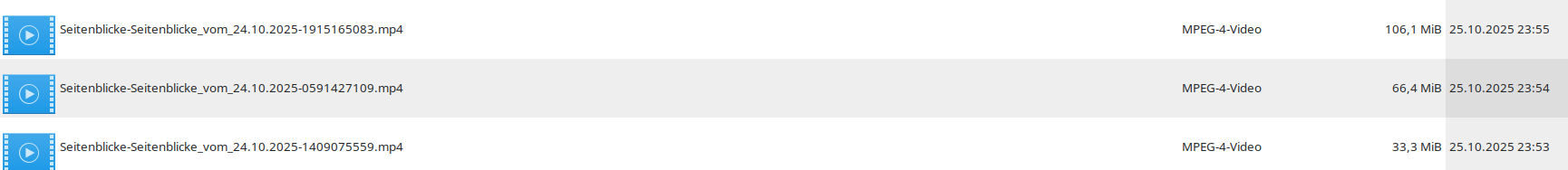

            Danke fürs Testen. Ist bei mir auch so. “Seitenblicke” in drei Größen und wohl auch Auflösungen.linux3.png
            Der Download der URL der niedrigsten Auflösung:
            https://apasfiis.sf.apa.at/ipad/cms-austria/2025/10/22/2025-10-22_2015_in_02_Sturm-kommt-auf_____14296354__o__1079495448__s15968200_Q4A.mp4/playlist.m3u8
            brachte mit ein 2GB File. Für 1,5h Spielfilm erwarte ich mir ca. 0,7 GB in niedrigster Auflösung.
              Der ORF dürfte etwas geändert haben, so dass bei manchen (?) / neuen (?) Sendungen die spezifischen Links für die Auflösungen nicht mehr so wie früher funktionieren.
              Bei anderen (älteren?) Sendungen funktioniert es weiterhin.
