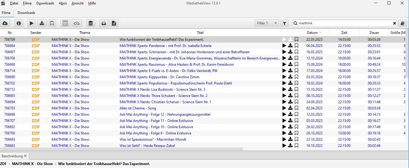

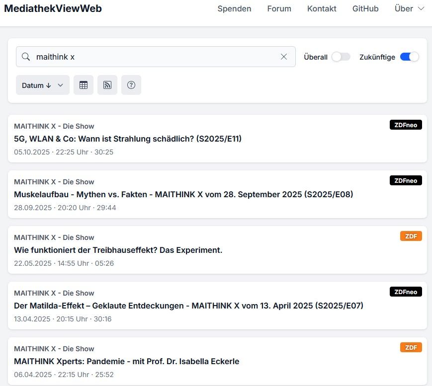

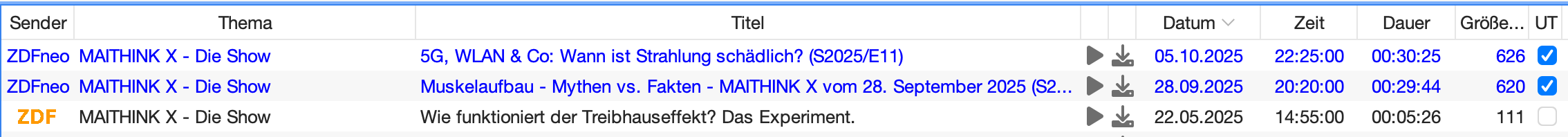

                  Das oben beschriebene Problem wurde zwar gelöst (Filmliste wird wieder regelmäßig erstellt), aber seitdem fehlen offensichtlich Titel in der Filmliste, wie z.B. die ersten beiden Folgen der aktuellen Staffel Maithink X Die Show, die Seit September ausgestrahlt wird.
                  Wenn man die beiden aktuelle Folgen in der Webversion sucht z.B so:
                  https://mediathekviewweb.de/#query=maithink%20x
                  werden sie gelistet und man kann sie anklicken und abspielen
                  im Mediathekview-Programm jedoch fehlen sie in der Filmliste
                  und dort werden nur die alten Folgen bis incl 22.05.2025 aufgelistet
                  wenn man im Suchfeld “maithink” eingibt.

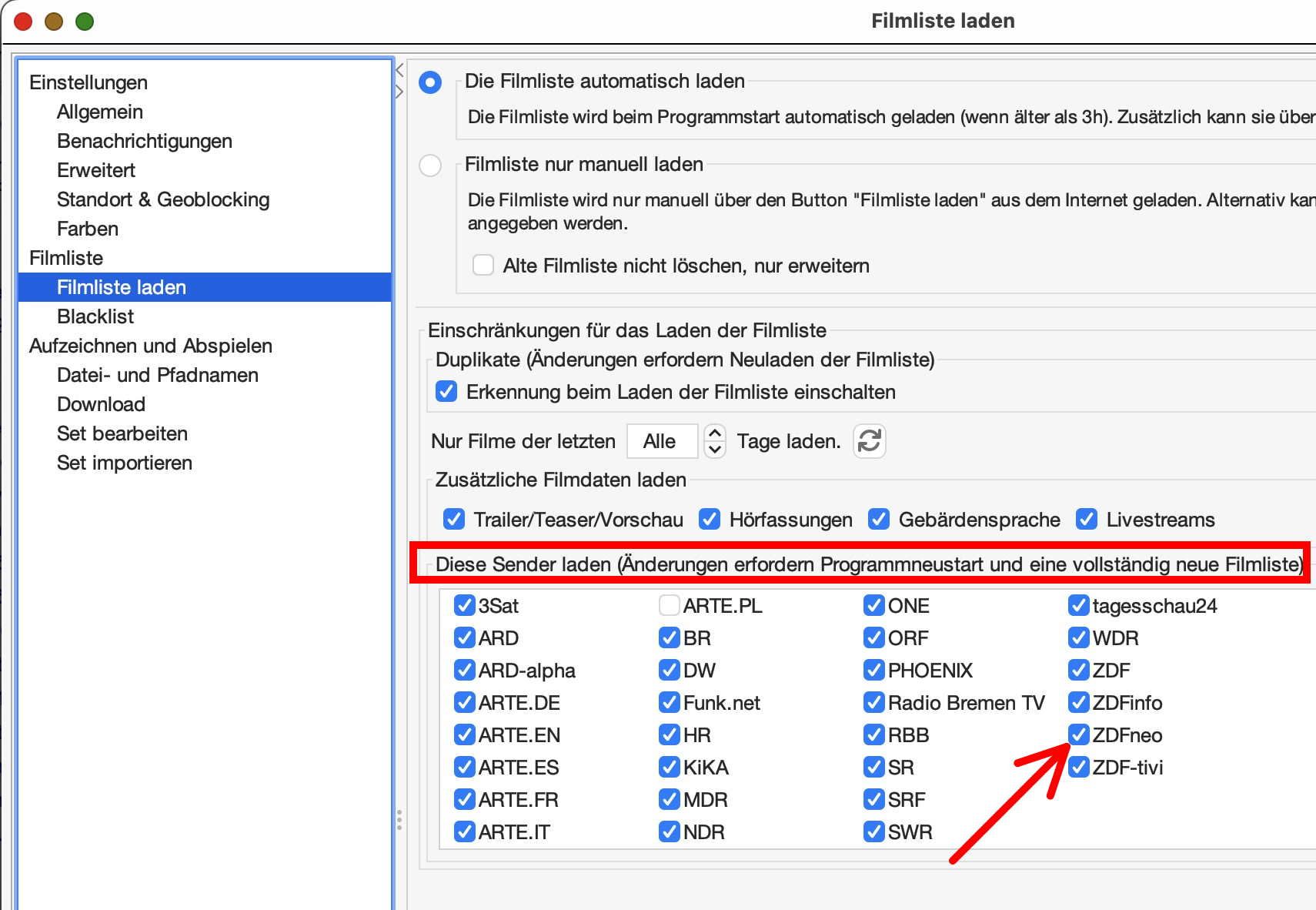

                      @FilmfanMUC sagte in letzte filmliste von 11:25:
                      Das stimmt nicht. Dein Problem hat viel mehr etwas damit zu tun, dass seit ca. 2 Monaten gewisse Sendungen nicht mehr unter ZDF, sondern ZDFneo und anderen ZDF-Subsendern gelistet werden:
                      Und ZDFneo musst du eben zuerst aktivieren (in diesem Thread für die Aktivierung von “ARD One” erklärt).
                      EDIT:
                      Der Forumspapagei Nr. 2 sagt dir im Folgenden dasselbe nochmals, einfach ohne Links und Hintergründe…
                        MediathekView und MediathekViewWeb verwenden die gleiche Filmliste. Also musst du irgend einen Filter aktiv haben. Ich vermute mal, dass du nur in ZDF suchst, die fehlenden Sendungen sind “ZDFneo”. Hast du ZDFneo überhaupt aktiviert?

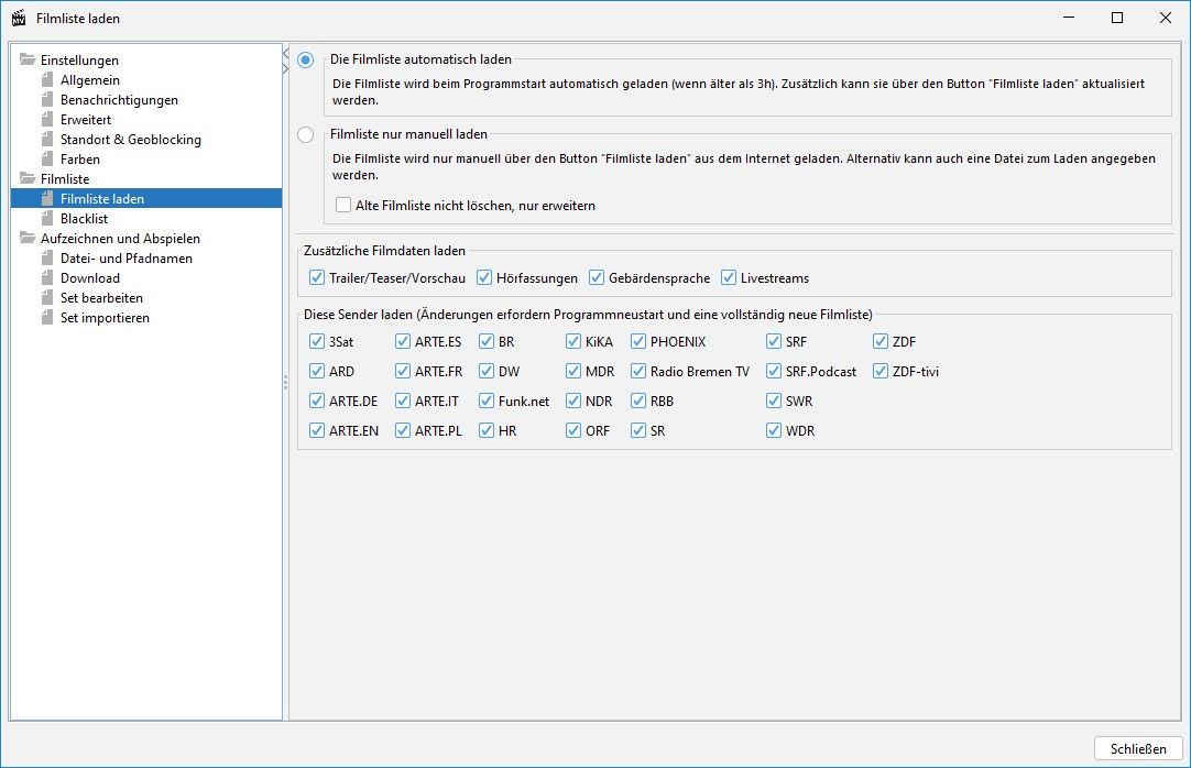

                              Du musst den Sender in den Einstellungen aktivieren. Dann die vorhandene Filmliste löschen und MV neu starten.
                              Ob der Sender in 13.9.1 schon existiert, weiss ich nicht - und ob du den manuell irgendwie reinpfriemeln kannst, auch nicht.

                                FilmfanMUC
                                Danke, aber der Sender ist nicht vorhanden in MediathekView 13.9.1 (dort gibt es auch nicht die Sender ONE, ARD-alpha, tagesschau24, zdf-info) - siehe folgender Screenshot:
                                Darum fragte ich ja, in welcher Konfigurationsdatei die Sender gespeichert sind, und ob ich sie dort einfach manuell hinzufügen kann.
