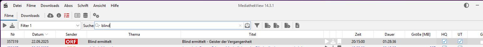

    Ich habe seit einiger Zeit das Problem, dass meine ABOS nicht mehr angezeigt werden!?
    ZUm Beispiel sollte gestern eine neue Folge verfügbar sein und wird in der Gesamtliste auch angezeigt!
    Mein Abo hat diese Sendung allerdings nicht herausgefiltert.
    DIese ABO EInstellung hat allerdings ohne Veränderung bereits funktioniert, deshalb bin ich sehr überrascht dass es plötzlich nicht mehr klappt auch wenn ich das Suchkriterium stark z.B. auf “blind” einschränke.
    Dann kommen Sendungen aus deutschen Sendern aber nicht die eine die ich vom ORF brauche
    Kann mir jemand einen Tipp geben?
    Verwende die aktuellste Version 14.3.1

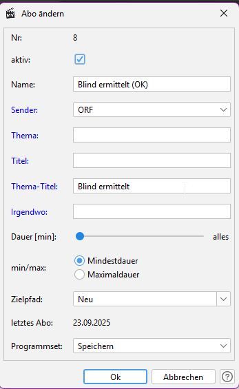

      Wenn Du noch zeigen würdest, wie Dein Abo aussieht, wäre es etwas einfacher.
        PBlacky
        schrieb am zuletzt editiert von PBlacky
        Natürlich Sorry der Screenshot hätte mitgehen sollen ;-)
        Wenn ich den ORF bei “Sender:” rausnehme, dann bekomm ich die entsprechenden Selektionen der deutschen Sender angezeigt, aber KEINEN aus dem ORF!
        Sehr seltsam!!

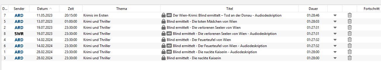

                      Heute wollte ich das ausprobieren und mir ansehen wie ich bereits geladene Sendungen aus der Downloadliste entfernen kann wie von @mvsfsvm empfohlen!
                      Nun plötzlich sehe ich ALLE bis jetzt nicht angezeigten Downloads der letzten Tage in der Liste, wie wenn ich das Programm tagelang nicht geöffnet hätte!?
                      Nun ja, so wie es aussieht sind alle vermissten Abos nun da inkl. ein Paar Sendungen aus den Jahren 2014-2024, die ich sicher bereits runtergeladen habe -> sehr seltsam!!
