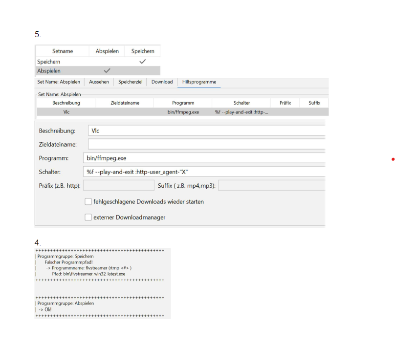

      Wo sind die Einstellungen von Speichern Set in Win 11?
      • W wue
        @tvRR
        Die Einstellung bei den Einstellmöglichkeiten ist sehr wohl identisch.
        Wie muss die Einstellung dann geändert werden?
        MfG. E. Wunderer

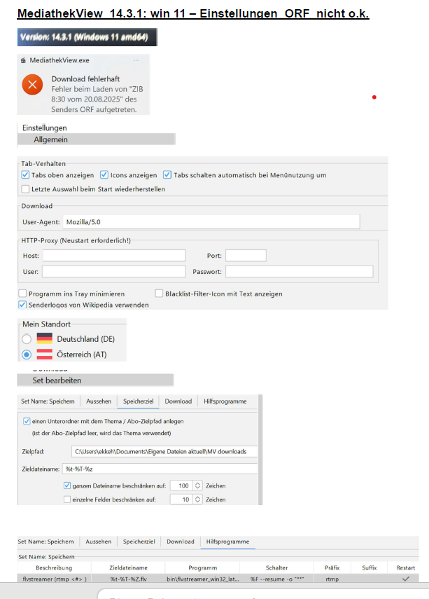

        @wue sagte in Wechsel win 10 auf win 11, (MV 14.3.1) ORF - Sendungen:
        Geh einfach exakt nach dieser Anleitung vor.

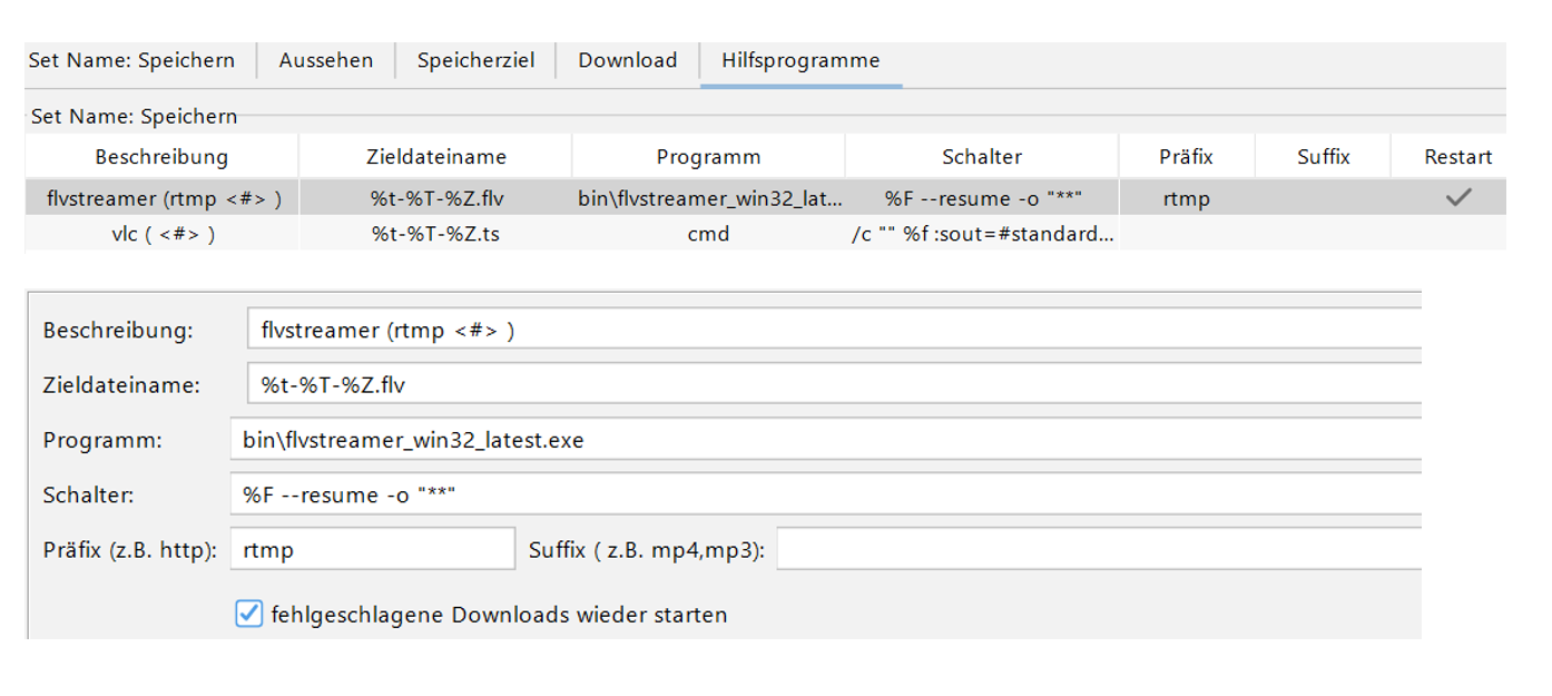

          Hier nochmals win-11 - speichern komplett:

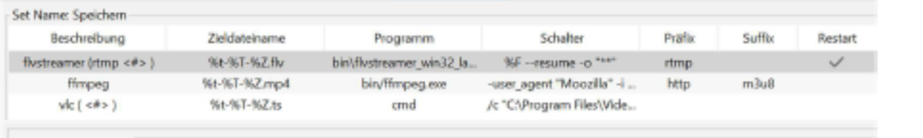

            @wue Genau das ist der springende Punkt. Du hast hier keinen Eintrag namens “ffmpeg” - genau den brauchst aber für ORF/SRF.
            in Win 10 hattest den (soviel zum Thema: die Einstellungen seien ident):
            Folge doch einfach der Anleitung. Ist am einfachsten.

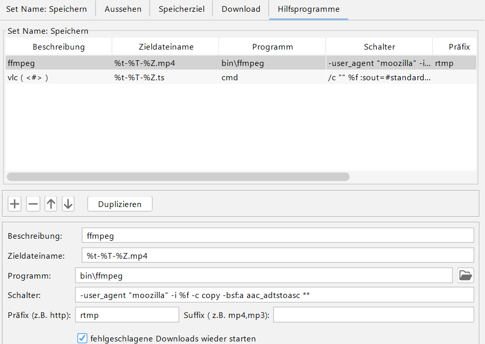

              Eintrag lt. Anleitung styroll:
              Leider ohne Erfolg!
                Es wäre hilfreich wenn Du in Deinen Postings ausführlicher sagen würdest, was genau Du gemacht hast. So wird das ein mühsames Ratespiel.
                Zeig doch bitte her, wo in der Anleitung dieses rtmp vorkommt:

                  ERFOLG!!!
                  Das Präfix “rtmp” habe ich von win - 10 übernommen, wo es funktioniert hat.
                  In der “Anleitung: Einstellung für ORF download” ist im Bild das Präfix nicht mehr abgebildet.
                  Ich habe nun das Präfix auf “http” geändert und hatte ndamit Erfolg!
                  Danke für die Hilfe.
                  MfG. E. Wunderer

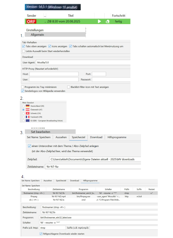

                    Neee, das kann nicht sein! :face_with_rolling_eyes:
                    Im Screenshot oben ist für Win10 unter Punkt 4) der Eintrag “flvstreamer” markiert und nicht der für “ffmpeg”. Um letzteren gehts aber hier die ganze Zeit…

                      @wue sagte: In der “Anleitung: Einstellung für ORF download” ist im Bild das Präfix nicht mehr abgebildet.
                      Ja, weil dort auch überhaupt nichts zu ändern ist. In der Anleitung steht unter “Mögliche Fehlerquellen”:
                      Es ist nur das Roteingerahmte zu ergänzen, sonst ist nichts zu ändern.
