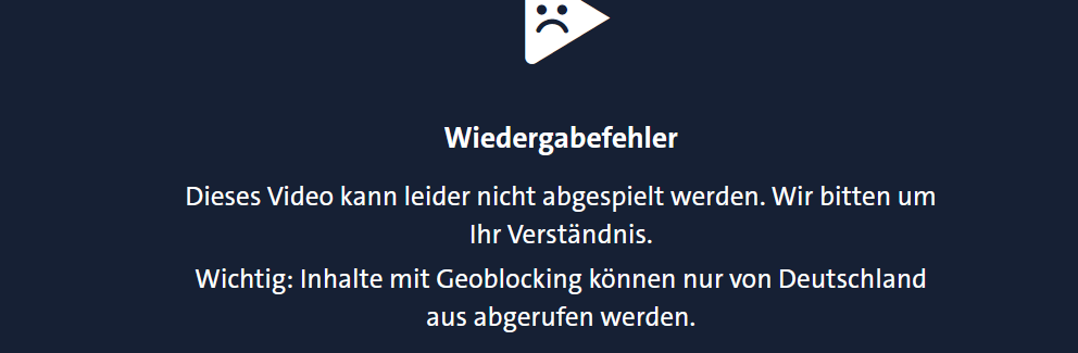

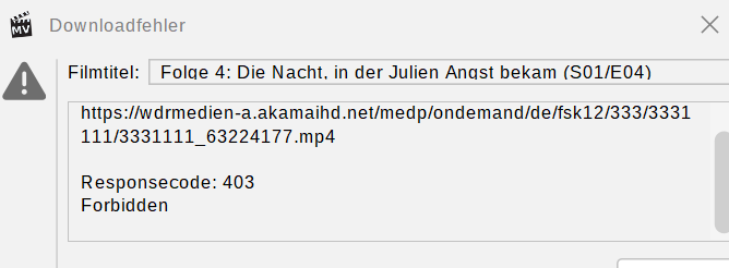

    Ich stosse in letzter Zeit nicht oft aber doch immer wieder auf Sendungen (oftmals ONE?), die ohne Geoblocking angezeigt werden, aber bei denen der Download mit einem Responsecode 403 fehlschlägt;
    Wenn ich mir die Sendung in der Mediathek anschauen möchte, bekomme ich auch einen dementsprechenden Hinweis:
    Ein aktuelles Beispiel: Folge 4: Die Nacht, in der Julien Angst bekam (S01/E04)

          @codingPF sagte: Heute wird auf Basis der URL entschieden ob diese Sendung geblocking hat. Das ist wahrscheinlich nicht sehr zuverlässig.
          Hm, das würde doch nur erklärbar sein, wenn die URL irgendwie anders aufgebaut wäre. Die Beispielssendung (“ONE” gelabelt und beim “WDR” gehostet) hat "/de/ in der URL:
          https://wdrmedien-a.akamaihd.net/medp/ondemand/de/fsk12/333/3331111/3331111_63224173.mp4
          … so wie eine andere Sendung auch (ebenfalls beim WDR gehostet, aber “WDR” gelabelt), die von der URL her keinen grundsätzlichen Unterschied zeigt und korrekt mit Geoblocking “DE” gekennzeichnet wird:
          https://wdrmedien-a.akamaihd.net/medp/ondemand/de/fsk0/275/2751508/2751508_46837106.mp4
          Könnte es evtl. sein, dass bei der Auskopplung von ONE-Sendungen aus den ARD-Sendungen irgendeine Routine vergessen wurde?

                Bei diesen beiden URLs …
                … gibt es diese String “/ondemand/de/fsk12”/ bzw. “…/fsk0” - in anderen URLs in den Mediatheken gibt es analoges (die fsk-Komponente zeigt die Altersbeschraenkung an, das “ondemand” soll diese URL wohl als “bei Bedarf abrufbar” markieren, und dazwischen steht in diesem Fall ein “de” - anderswo habe ich auch schon ein “none” gefunden, was wohl “keine Einschraenkung” bedeuten soll.)
                Beim ORF gibt es “cms-austria” oder “cms-worldwide”, beim ZDF und deren Sendungen auf 3SAT oder anderswo sehe ich schon mal ein “dach” oder auch “none” oder “int” bei der ARD.
                Das ist jetzt noch nicht die ganze Systematik, aber in den beiden Beispiel-URLs oben duerfte wohl das “/de/” zwischen “ondemand” und “fsk” zur Antwort gehoeren.

                  Bei der Aufnahme der “neuen” Sender habe ich übersehen, die Geo-Erkennung anhand der Urls anzupassen. Hier der Pull Request für den Fix: https://github.com/mediathekview/MServer/pull/1074
