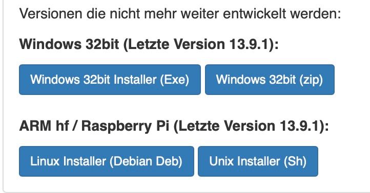

      Die Version 13.9.1 war wohl die letzte für den Pi.
          Patrick
          @MenchenSued sagte in MediathekView startet (absichtlich?) nicht mehr:
          Vielen Dank für die Antwort.
          Woraus geht es hervor, dass MediethekView 14 den Pi nicht mehr unterstützen soll?
          Gibt es eine technische Begründung? Schließlich ist der Pi ein Computer mit im Wesentlichen denselben Fähigkeiten wie jeder andere Computer (wenn auch etwas langsamer und natürlich mit ARM64-Befehlssatz).
          D 1 Antwort Letzte Antwort

                          • P Patrick
                            @Patrick sagte in MediathekView startet (absichtlich?) nicht mehr:
                            Ja:
                            1. Haben wir keine RPi im Einsatz um es zu testen.
                            2. Gab es nach 13.9.1 keine einsatzfähigen JavaFX-Komponenten mehr, die damit liefen. Daraus resultiert auch die Entscheidung JavaFX wieder komplett zu entfernen.
                              Mit 14.4 sollte die reguläre Linux-arm64 oder aarch64 variante auch auf dem rpi wieder laufen. Dies wird irgendwann im September nach der Freigabe von Java 25 LTS released.
