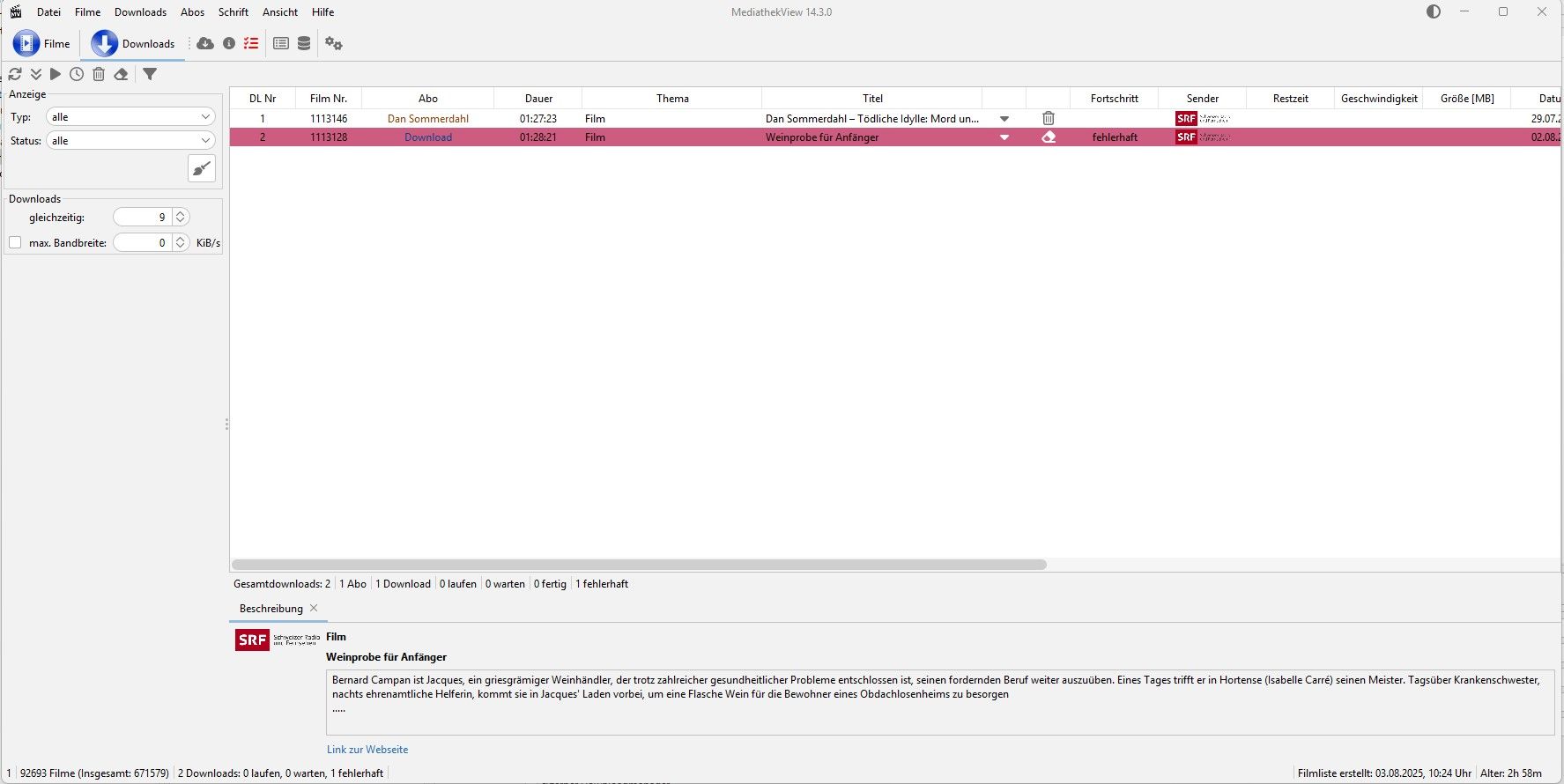

      @MenchenSued Moin, danke für die Rückmeldung. Habe ich gerade geändert, keine Besserung, springt sofort auf Fehler. 1.jpg 2.jpg

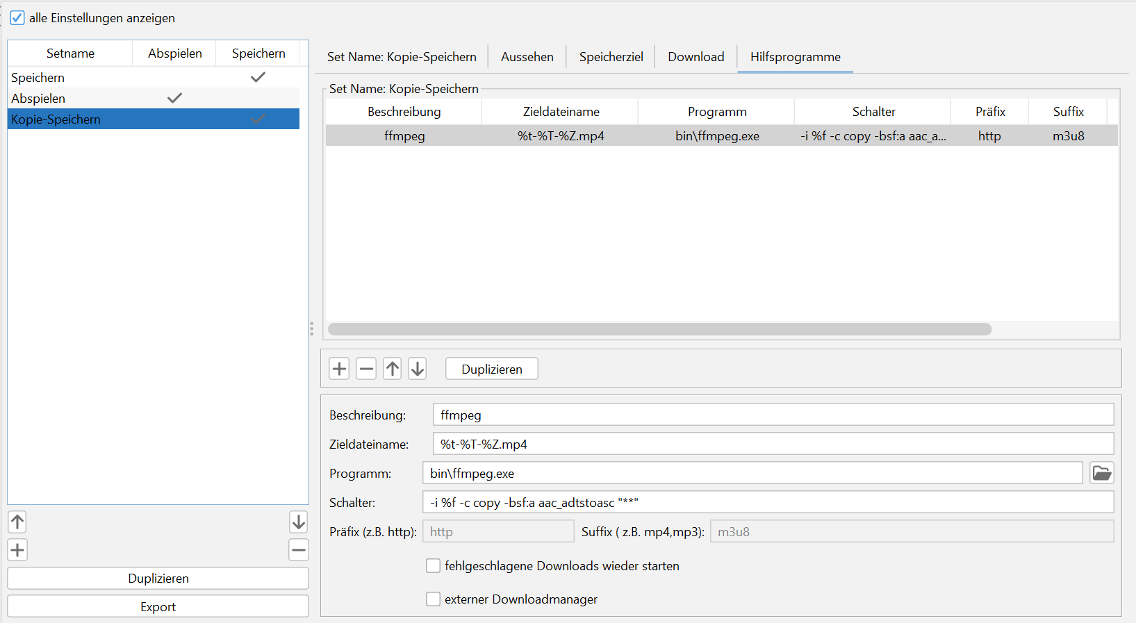

                  Ich habe das Speichern-Set dupliziert und die Kopie modifiziert (stand sicher in irgendeinem anderen Beitrag):
                  Beim Download musst du dann das geänderte Set auswählen.
                  Das habe ich gerade erfolgreich mit ‘Der mit dem Wolf tanzt’ (SRF) und ‘Unser Östereich’ vom 2.8. 11:07 (ORF) getestet.

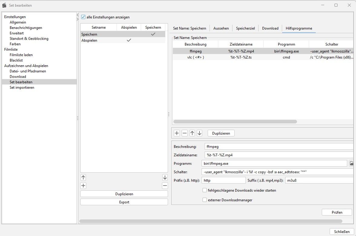

                      Moin,
                      habe leider nicht viel Plan von diesem Programm, habe folgende Änderung vorgenommen.
                      -user_agent "lkmoozzilla "-i %f -c copy -bsf :a aac_adtstoasc “**”
                      ARD, ZDF usw. funktionieren immer noch. Aber ODF und SRF nicht.
                      Weder mit noch ohne VPN.
                      Ich hoffe jemand macht sich die Mühe mir dabei zu helfen.
                      Gruß von der Nordseeküste Jürgen.
                      Ps. Maus, rechte Taste abspielen ist problemlos möglich!
                      Maus rechte taste downloaden Fehlermeldung…
                      @Firebird1111 sagte. habe leider nicht viel Plan von diesem Programm, habe folgende Änderung vorgenommen.
                      Dann sollte man einfach die Einstellungen aus dieser Anleitung kopieren, dann gibt es auch keine Tippfehler (Leerschläge am falschen Ort). Da du deine Schalter-Einstellungen nun schon vermurkst hast, kopierst du besser den Textstring von @tvRR, aber lies wenigstens die in der Anleitung aufgeführten Fehlermöglichkeiten.
                      @MenchenSued sagte: probiers mal mit -user-agent statt -user_agent.
                      Seufz… – der Fehler liegt vielmehr an zwei weiteren fehlerhaften Leerschlägen, die man klar im entsprechenden Screenshot erkennen kann: Neben dem von @tvRR erwähnten Fehler gibt’s noch einen weiteren bei “:a”…
