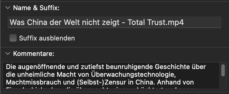

            • R Offline
              R Offline
              RedTartan04
              schrieb am zuletzt editiert von RedTartan04

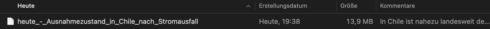

              Interessant… Ich habe die downloads auf einer SD-Karte in HFS+
              Bloß: eine alte zeigt im Finder den Kommentar
              aber mit mdls nicht.
              Und eine kürzlich heruntergeladene hat im Finder keinen Kommentar und mdls gibt nicht mal die property aus:
              Ein per Finder hinzugefügter Kommentar erscheint dann in kMDItemFinderComment

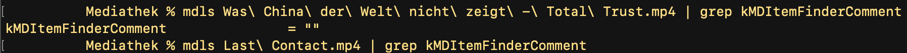

                • R Offline
                  R Offline
                  RedTartan04
                  Habe nochmal gestetet:
                  • “hfs_alt_mit” bezieht sich auf MV download vom alten Mac, mit Kommentar im Finder, liegt auf HFS+
                  • “hfs_neu_ohne” bezieht sich auf MV 14.3.1 download auf macOS 15, kein Kommentar im Finder, liegt auf HFS+
                  • “hfs_test_mit” Kommentar im Finder manuell eingetragen, liegt auf HFS+
                  • “apfs_test_mit” Kommentar im Finder manuell eingetragen, liegt auf APFS volume
                  > xattr -p com.apple.metadata:kMDItemFinderComment hfs_alt_mit
                  bplist00P
                  > mdls -n kMDItemFinderComment hfs_alt_mit
                  kMDItemFinderComment = ""
                  -> binary plist enthält etwas, spotlight metadata nicht :astonished:

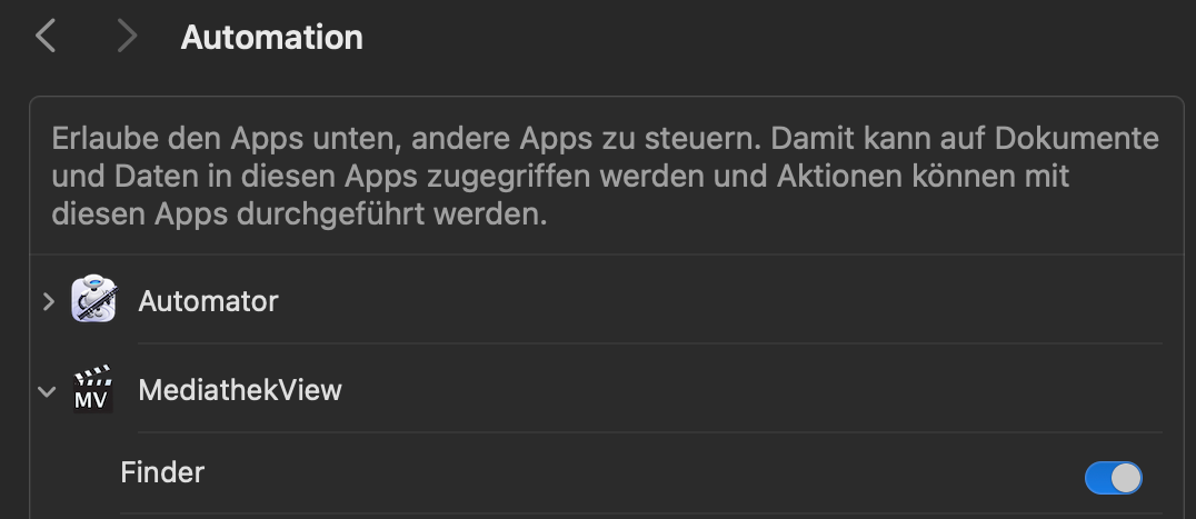

                      GELÖST (jedenfalls bei mir)
                      Nach dem Umzug auf den neuen Mac liefen bei mir ein paar eigene Scripte und Automationen nicht mehr, also bin ich in die f*ing Datenschutz-Settings (Datenschutz & Sicherheit / Automation) und siehe da: MV (d.h. wohl Euer AppleScript darin) hat kein Recht Finder zu verwenden! Eingeschaltet, Test-Download, geht :-))
                      Da könnte das OS ruhig mal nachfragen (was es eigentlich auch tut), hat es aber auch bei meinen eigenen Scripten nicht immer :-/

                        @RedTartan04 sagte: MV (d.h. wohl Euer AppleScript darin) hat kein Recht Finder zu verwenden!
                        Besten Dank für diesen Hinweis. Bei mir war die Einstellung analog. Jetzt, wo die Rechte wieder da sind, funktioniert’s auch wieder.
                        @RedTartan04 sagte: Da könnte das OS ruhig mal nachfragen (was es eigentlich auch tut)
                        Ja, das hat es bei der Einführung dieser Funktion schon, aber ich bin kürzlich – auch im Zusammenhang mit eigenen Skripten – wieder mal alle diese Privacy & Security Settings durchgegangen und hab dort einige Berechtigungen entzogen (nämlich dort wo mir nicht klar war, weshalb diese Rechte vergeben werden sollten). Jetzt weiss ich auch wieder wozu diese bei MV benötigt werden…

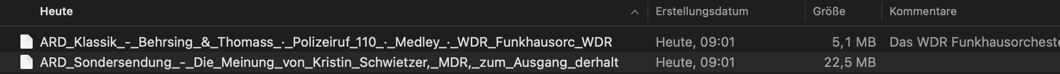

                              • R Offline
                                R Offline
                                RedTartan04
                                nee, warte mal: es korreliert mit den Settings
                                Das war bei mir immer aus. Wenn an, dann Problem.
                                Es wurde kein Ordner angelegt, sondern eine Filmdatei ohne suffix. (.mp4 dranhängen -> Film ist ok)
                                (oben ohne Unterordner-Setting und ohne Problem, unten mit)
                                Evtl. kommt da noch etwas dazu: langer Dateiname, trotz
                                Muss jetzt erstmal was anderes machen.

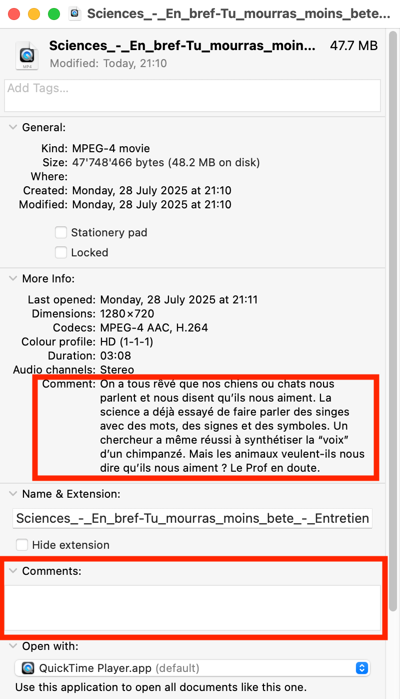

                                  @DerReisende77 sagte: Ich habe […] das ganze nun von AppleScript nach “native” xattrs umgeschrieben und schreibe die zwei möglichen Spotlight Attribute in die Datei. Wäre gut wenn Du das testen könntest.
                                  Hab das mit der aktuellen Nightly eben getestet: Funktioniert unter Ventura 13.7.6:
                                    Bei mir unter sequoia funktioniert es nicht 🙄
