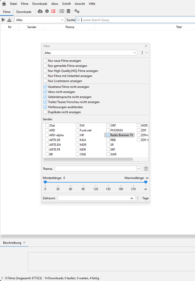

    Leider wird bei mir kein FiIm angezeigt, wenn ich oben genannten Sender auswähle.
    Wenn ich das Häkchen bei Sender wieder entferne, finde ich z.B: buten un binnen … wieder.
    Kann das mal bitte jemand prüfen!
    Danke

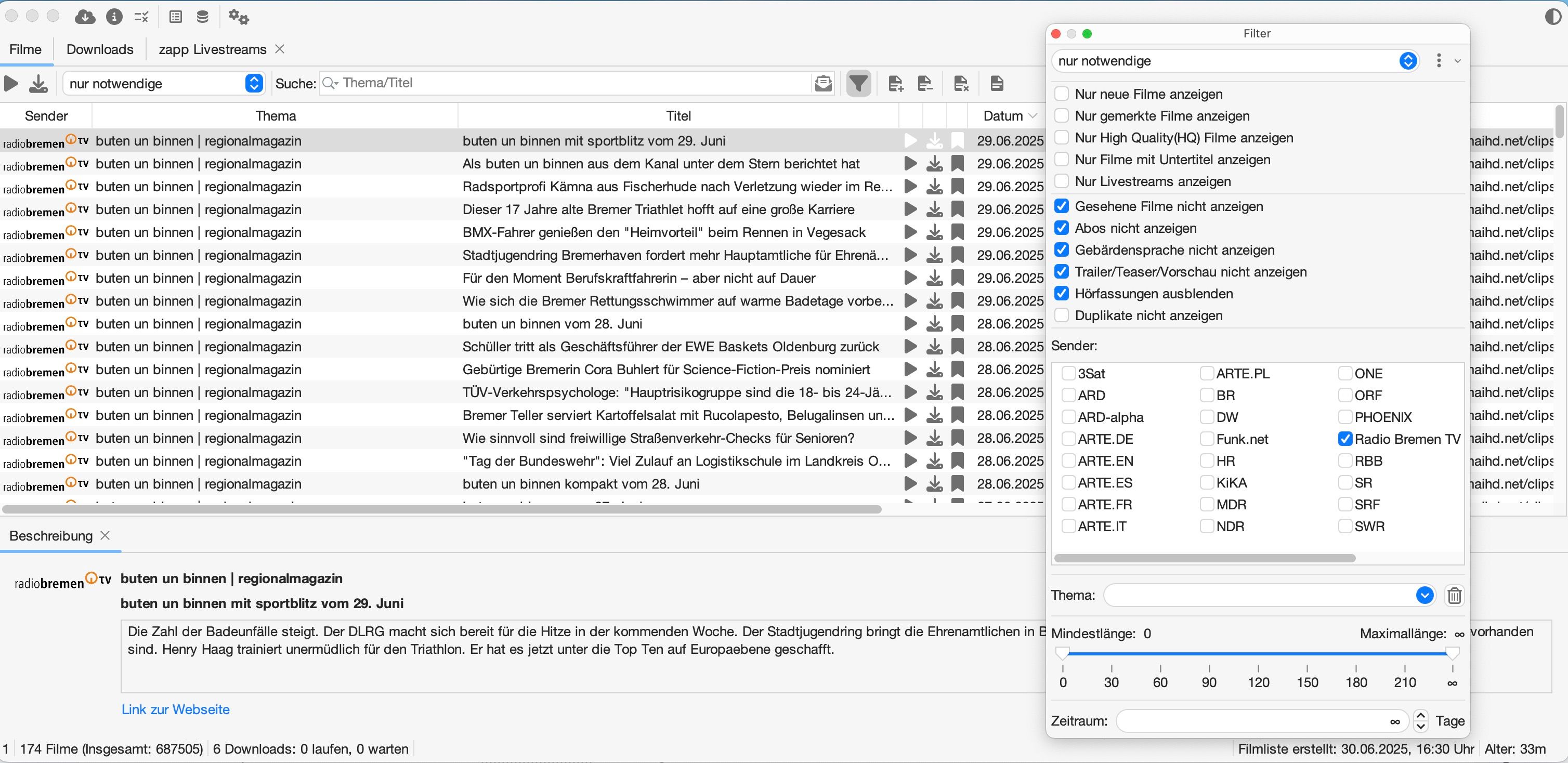

      Ist was vorhanden.

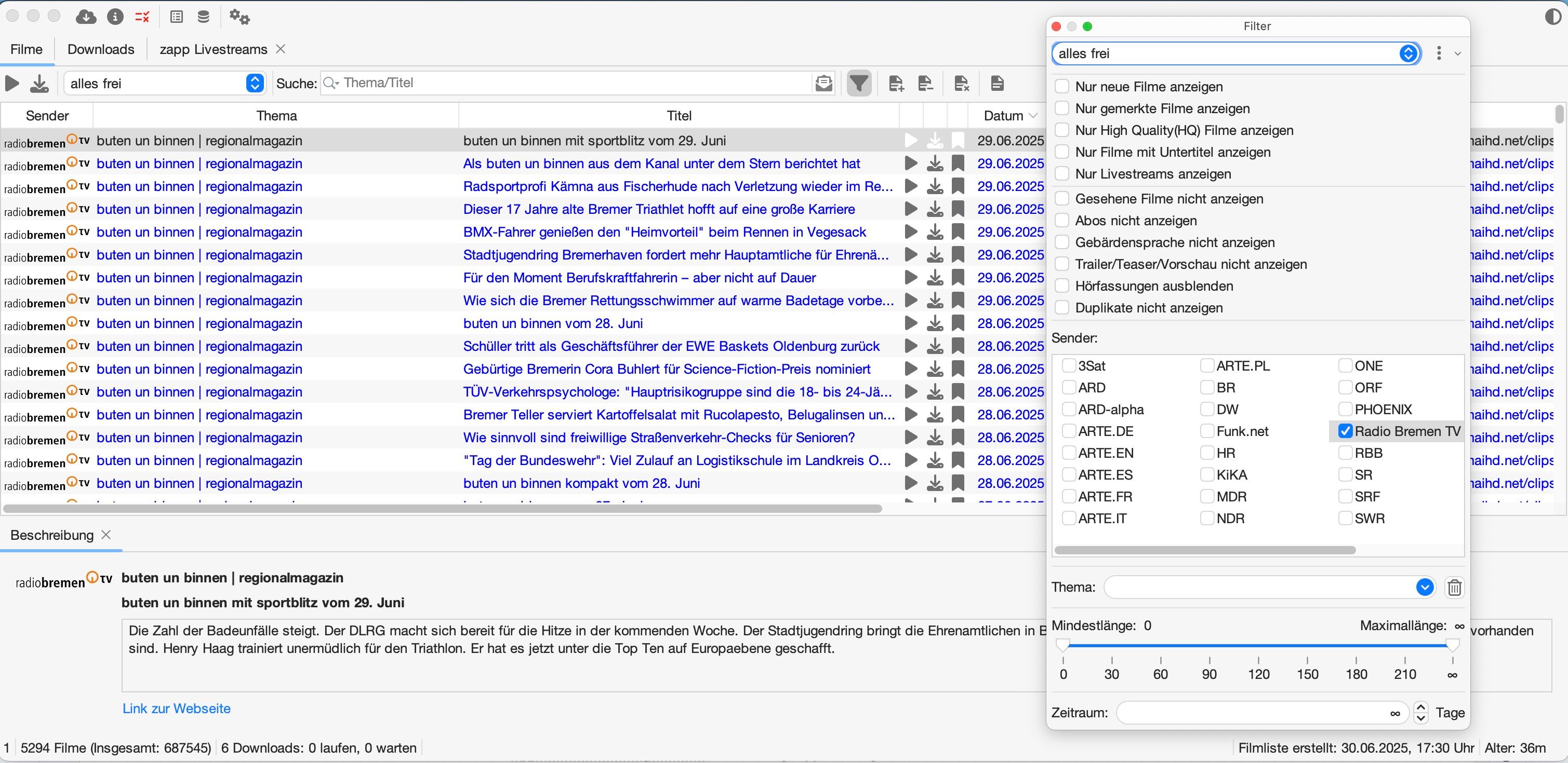

        Hier nicht:
        Ergänzung: suche ich “binnen” als Thema ohne sonstigen Filter, dann erhalte ich Zeilen mit “Radio Bremen TV” …

          Habe alle Filter deaktiviert, Filmliste gelöscht und das ist das Ergebnis…
            Habe nichts anderes gemacht. Ergebnis wie bei mir oben.
            Aber: ich nutze Lucene.
            Schalte ich das aus, dann sehe ich was. Schalte ich Lucene ein, erhalte ich 0 Datensätze.
            Hier ohne Lucene:
            Mit Lucene siehe oben mein erster Post.
            Im Logfile steht helpers.LuceneGuiFilmeModelHelper (LuceneGuiFilmeModelHelper.java:135) - Executing Lucene query: +*:* #(sender:radio bremen tv)
            Der Ausdruck sender:radio bremen tv per se klappt ja, aber das +*:* #(...) drumrum irgendwie nicht bzw. es filtert nichts?!

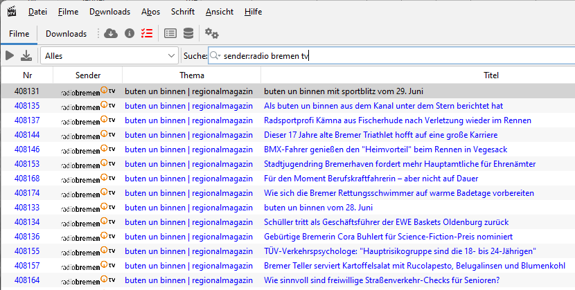

              Stimmt, denn dies entspricht der Eingabe sender: radio bremen tv im Suchfeld. Da wird nichts zurück geliefert.
              Gibt man sender:"radio bremen tv" ein kommen auch die passenden Filme mit Lucene. Im Log sieht die Ausgabe dann so aus:
              Executing Lucene query: +sender:"radio bremen tv"
              Ist also ein Bug den Du gerade gefunden hast da rbtv aus drei Wörtern besteht.

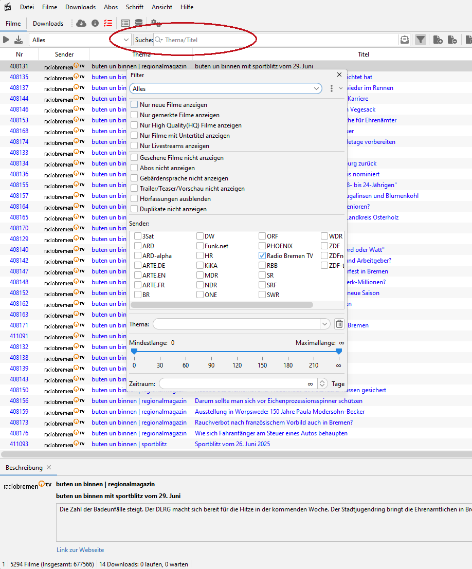

                Wird schon was zurückgeliefert, siehe Suchfeld:
                Kommen 6870 Zeilen. Mit "" drum rum kommen 5294 Zeilen.
