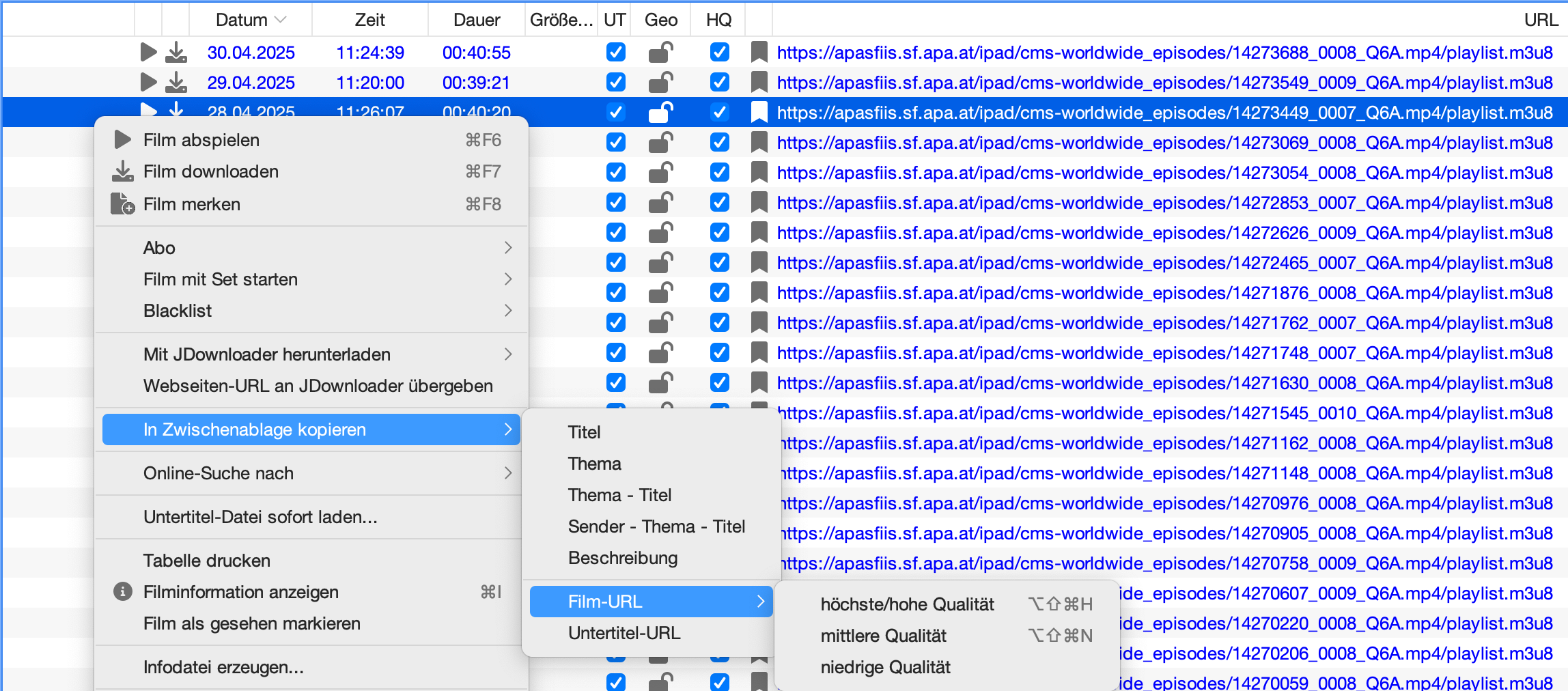

      @Georg-J sagte: In der heutigen Filmliste (28.06.2025 19:30) steht für einige Sendungen des ORF nur noch die Auflösung 640x360 zur Verfügung. Vor einer Woche ist dies vermutlich noch nicht vorgekommen.
      Ich hab das für die besagte Show “Was gibt es Neues?” kurz kontrolliert. In der Filmliste vom 1.5.2025 finden sich die Sendungen noch mit der URL mit “Q6A” in der Spalte URL in der Filmliste und es stehen 3 Auflösungen zur Verfügung:
      In der aktuellen Filmliste finden sich nur noch die URL mit “Q4A” in der Spalte URL in der Filmliste und es steht auch nur diese Auflösung zur Verfügung.
      Evtl. kann sich das mal @pidoubleyou anschauen.

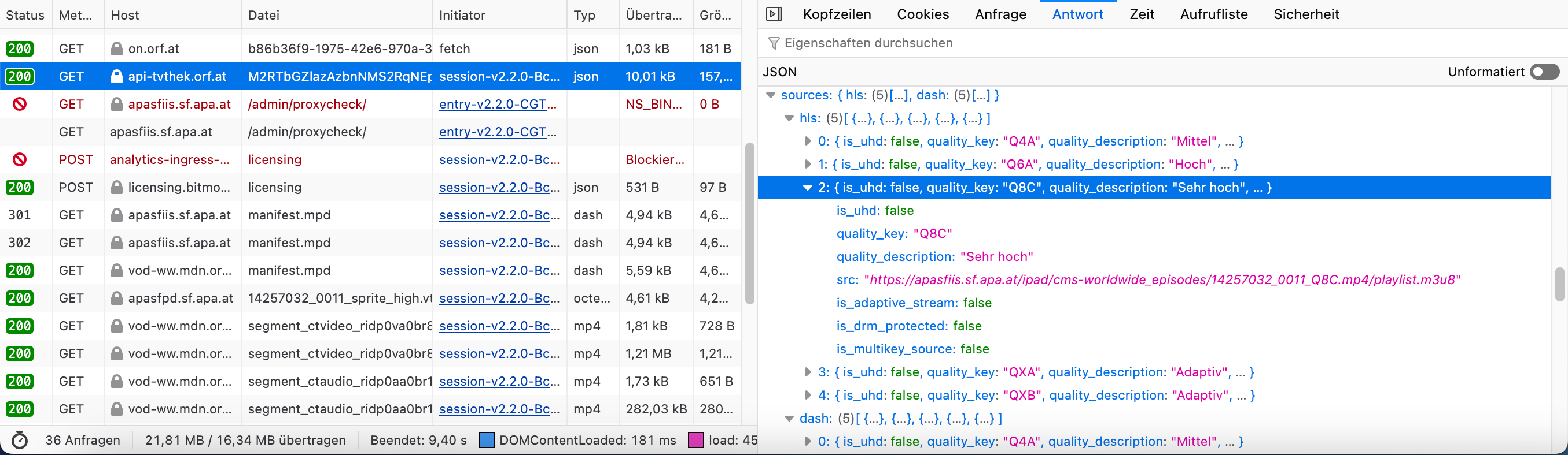

      @Georg-J sagte: Mit dem Trick, in der URL Q4A durch Q6A zu ersetzen, erhält man eine etwas bessere Auflösung von 960x540.
      Ja, und mit Ersetzung durch “Q8C” kriegt man weiterhin auch HD, was zeigt, dass die entsprechenden Streams sehr wohl noch da sind, was auch in der API zu sehen ist:
      @Georg-J sagte: VDH liefert in Beispiel 1 drei URLs von identischen Manifest-Dateien: 1, 2 und 3. Öffnet man diese mit VLC, springt die Auflösung nach ca. 10 Sekunden von 640x360 auf 1280x720.
      Und wenn du die HLS-Manifestdatei (die der MV-Crawler verwendet) in der “adaptiven” Version aufrufen würdest, dann würdest du selbiges beobachten. Die von dir aufgeführten Manifest-Dateien sind für das DASH-Streaming.
