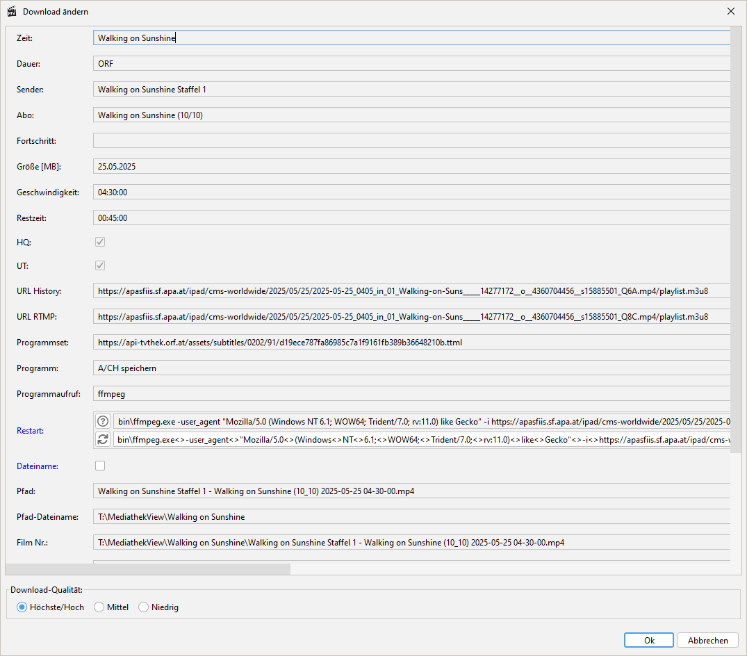

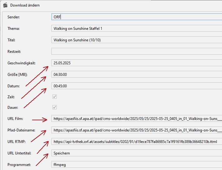

    MV 14.2.0: Beim Fenster “Download ändern” passen die Werte nicht zum Parameter links davon. Dies sowohl beim direkten Download als auch beim Download mittels ffmpeg.
      Respekt. Der Fehler dürfte schon sehr lange drin sein. Hier das Ticket dazu:
      https://github.com/mediathekview/MediathekView/issues/794

          @MenchenSued sagte: Respekt. Der Fehler dürfte schon sehr lange drin sein.
          Das wage ich so – allgemein formuliert – zu bezweifeln: Erstens wäre mir das dann längstens aufgefallen, zweitens tritt bei mir der Fehler weder unter macOS bei MV 14.3.0 noch unter Windows bei MV 14.2.0 auf.

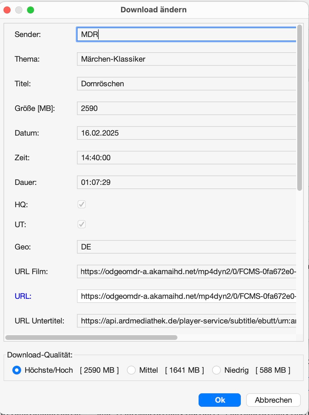

          “Respekt”, falls ihr (immer noch) noch ein völlig obsoletes Subset für das RTMP-Protokoll drin habt (Feldbezeichnung: “URL RTMP”) – würde ich mal löschen. Bei mir lauten schon die Parameterbezeichnungen (Feldbezeichnungen) und deren Reihenfolge anders (unter Windows jedoch identisch):
            Der Fehler ist bei den 14.2+ Versionen nicht vorhanden.

              Ich glaub zudem, dass in der Mac-Version von @styroll “Dauer” und “Zeit” vertauscht sind ?!

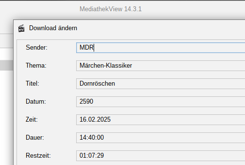

                Das halte ich für ein Gerücht. Bei 14.3.1 (Linux) sieht es so aus:
                und das war auch bei der 14.2.0 so.
                  Dann ist das wohl ein Linux Problem. mac und Linux gehen.
                  Kannst Du mal den ganzen Screenshot von dir posten?

                    Du meinst wohl eher “macOS und Windows”. Der OP verwendet MV 14.2.0 unter Windows (und hat das Problem) und bei mir unter macOS ist MV 14.3.0 ist Dauer/Zeit auch vertauscht (wie bei MV 14.2.0 unter Windows).
                      Irgendwie scheint das mit der Spaltendarstellung zusammenzuhängen. Ich werde es mir ansehen nachdem ich die letzte JavaFX Komponente aus MV entfernen konnte. Issue ist ja da.

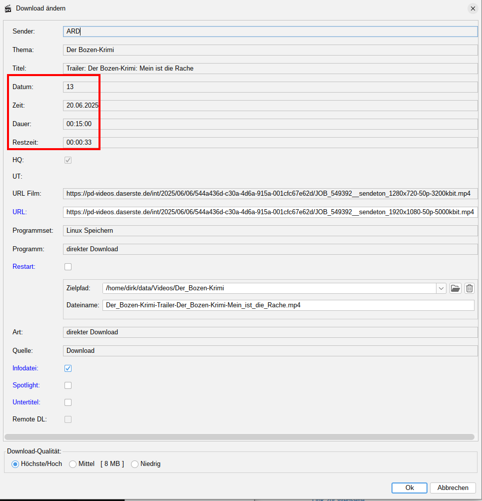

                        00:15:00 Ist die echte Zeit, 00:00:33 ist die echte Dauer. Restzeit sagt mir nichts

                            @MenchenSued sagte: 00:15:00 Ist die echte Zeit, 00:00:33 ist die echte Dauer.
                            Ja, und das Datum ist der 20.06.2025. Und “13” ist nicht die Restzeit, sondern das Feld “Grösse [MB]”, welches bei dir fehlt, wodurch die rot markierten Werte alle um eine Position verschoben sind.
                              Bitte im morgigen nightly prüfen ob das Durcheinander noch vorhanden ist.

                                @DerReisende77 sagte in Durcheinander bei Download ändern:

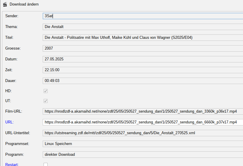

                                Die bekannten Stellen scheinen jetzt zu passen. Bitte prüfe noch die Felder “URL” und “Film-URL”, da hätte ich jetzt irgendwo den Link zur Website erwartet und nicht zwei unterschiedliche Download-Links.
                                  was hat website url mit Downloads zu tun?

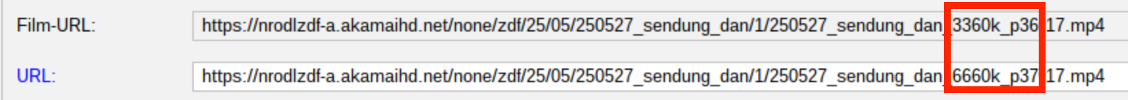

                                    In der Darstellung zum Ändern des Downloads gibt es die Felder “URL” und “Film-URL”. In der Infodatei gibt es “Website” und “URL”. Ich kann nur nichts mit dem Begriff “Film-URL” anfangen, was die Download-URL der mittleren Auflösung ist. Wenn Du dieses Feld für sinnvoll erachtest und mit dem Inhalt zufrieden bist, soll es mir recht sein.
                                      Film-URL ist die URL für die normale Auflösung, quasi die auch für die History genutzt wird. Das hatte ich mir nicht ausgedacht sondern ist seit ungefähr Anbeginn der Zeit schon da.
                                        @MenchenSued sagte: Ich kann nur nichts mit dem Begriff “Film-URL” anfangen, was die Download-URL der mittleren Auflösung ist.
                                        Also mit jenem Feld, auf das du noch kürzlich implizit verwiesen hast und das schon immer und unveränderbar auch im Fenster “Download ändern” zu sehen war, und zwar direkt über dem Feld “URL”, wo du seit Jahren bei Bedarf die URL zwecks Anpassung der gewünschten Qualität modifiziert hast?
                                        Und auch dein Screenshot gibt ja schon alleine sehr viel Information preis:
