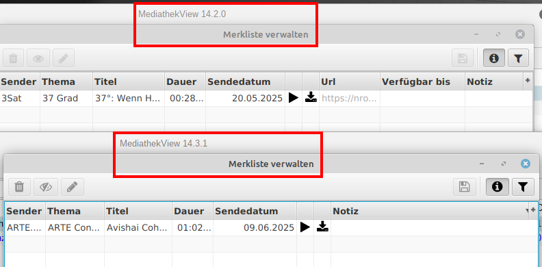

        Nein, mein Fenster ist nicht zu klein. ;-) Die Notizen werden (weiterhin) angezeigt. Es gab bisher zusätzlich ein Feld, in dem man das Datum (und nur ein Datum) eintragen konnte. Man konnte die Merkliste auch nach der zugehörigen Spalte, d. h. nach Datum, sortieren. Das Notizfeld kann das nicht, da es als Textfeld formatiert ist und nicht als Datumsfeld.
          Ja, sieht so aus, als wären die Spalten “URL” und “Verfügbar bis” eingespart worden. Hier der direkte Vergleich von 14.2 ggb. 14.3
            Ja die Spalten sind vorerst entfallen.
            Die Merkliste befindet sich gerade in der kompletten Überarbeitung von JavaFX weg zurück nach Swing und ich hatte vorab die Spalten entfernt, da einiger Code nicht mehr völlig funktionstüchtig war.
            Ich hoffe in 14.4 alles soweit neu programmiert zu haben dass die Funktionalität wieder vorhanden ist.
              @montecelio In der nächsten nightly ist das Feld wieder vorhanden und kann befüllt werden.
