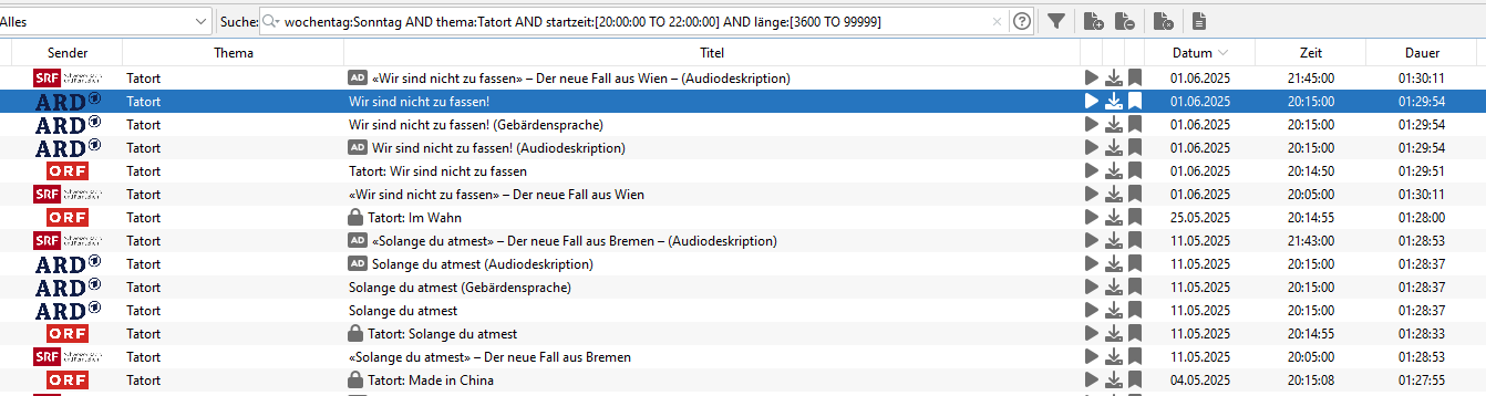

                Mit Version 14.3 und Lucene kannst Du deine Abfrage realisieren, indem Du folgendes in der Suchzeile eingibst:
                +wochentag:Sonntag AND +titel:Tatort AND +startzeit:[20:00:00 TO 22:00:00]
                In der aktuellen 14.2 ist wochentag und startzeit noch nicht verfügbar.
                In der nächsten nightly sollten die Funktionen schon möglich sein.
                    Sieht gut aus!
