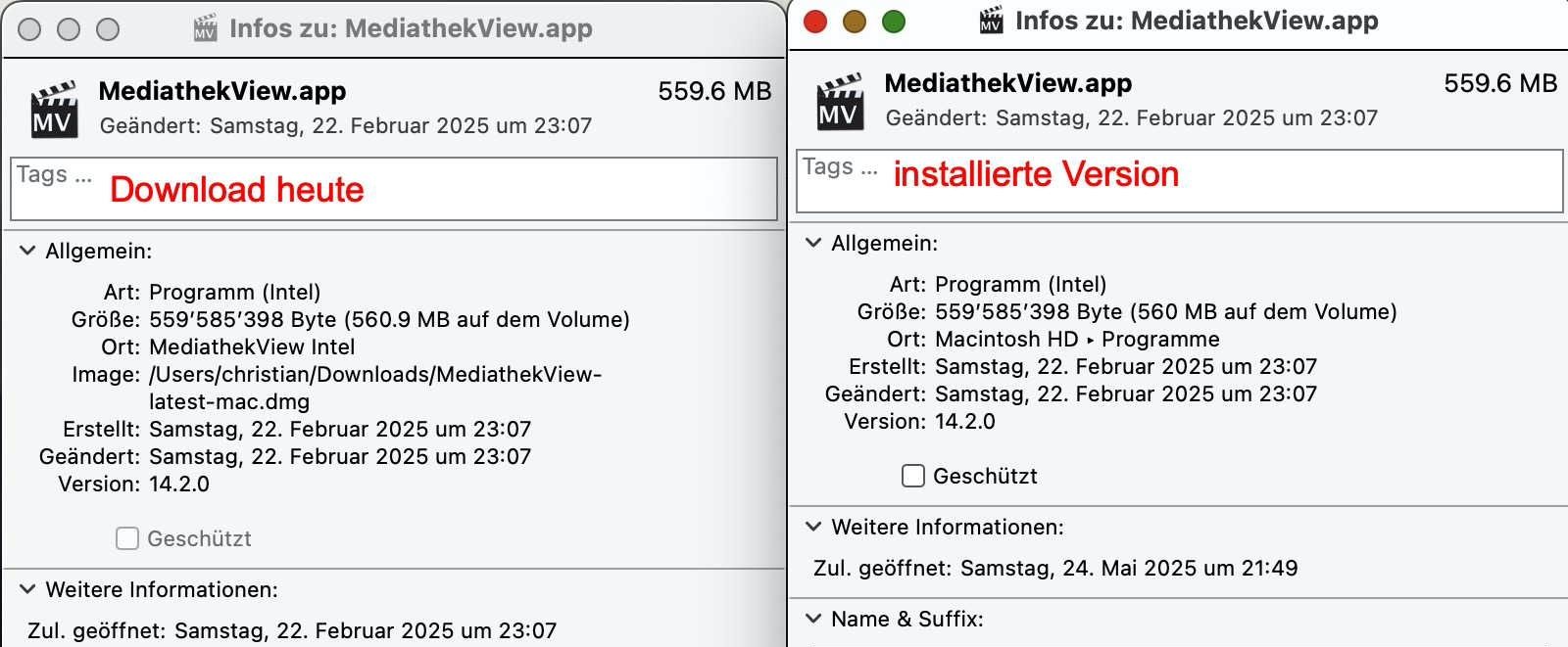

          Also bei mir kommt die Meldung seit gestern auch - aber im Gegensatz zu @kagi störe ich mich nicht daran. Version 14.2.0 (x86_64), runtergeladen vom offiziellen MV-Server.
          Ich habe testweise die MacOS-Version heute nochmal runtergeladen: sie hat genau gleich viele Bytes und das gleiche Erstellungsdatum wie die bei mir installierte Version (siehe Bild):
            Okay, nur zur Sicherheit: Es geht hier um die Intel x86_64 Variante? Ich kann es mit der Apple Silicon nicht nachvollziehen. Wenn es die Intel Variante ist habe ich einen Verdacht.
              Ja (steht doch da…) auf einem Intel-Mac (von 2015) mit Sonoma (das offiziell gar nicht drauf funktionieren dürfte). Wobei es bei @kagi aber offenbar ein M4-Mac ist, auf dem er/sie die Intel-Version installiert hat…
