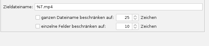

      @Ulli Du kannst doch im Set selbst einstellen ob du den Dateinamen in der Länge beschränken willst oder nicht.
      Bei mir landet so der volle Name auf der Platte und es gibt keinen Konflikt.

        Oh! Danke für die Info, das hatte ich von der Installation her gar nicht mehr im Kopf. Habe es bei mir mal angepasst.
