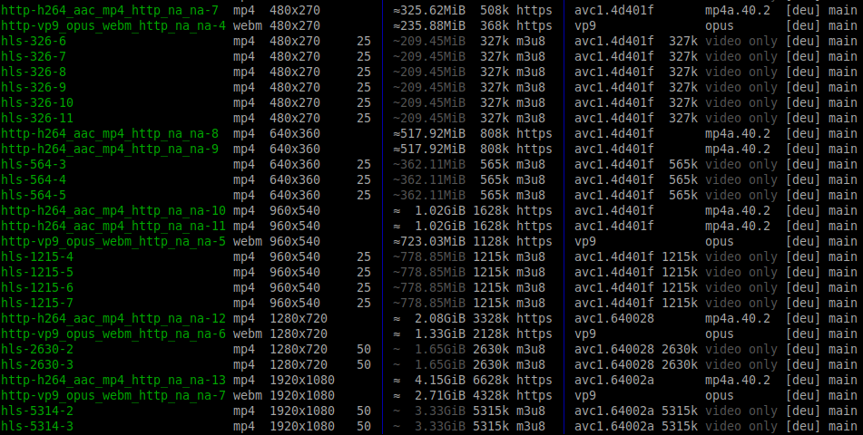

    Ich habe mal eine Frage: Neuerdings wird ja auch beim ZDF als mittlere Downloadrate 1280x720 angeboten.
    Das begrüße ich grundsätzlich.
    Einesd würde mich aber interessieren. Bis jetzt wurde als mittlere Downloadrate immer 1024x576 angeboten. Diese Auflösung finde ich aber unter yt-dlp nicht.
    Hier ein Beispiel für “Sievers und der tiefe Schlaf”
    Wie kam die Auflösung 1024x576 zustande?
    Danke.

        Vielen Dank, aber wie bist du da ran gekommen und warum wird diese Auflösung mit yt-dlp nicht angezeigt?
        • M MiW
          @MiW sagte: Aber wie bist du da ran gekommen
          Ja, das war ja auch schon vorher die Frage, die jedoch nicht beantwortet wurde.
          Du kannst die Basis-URL (HD: …3360k_p36v17.mp4) oder die FHD- oder SD-Auflösung aus MV nehmen und am Schluss anpassen, z.B. wie folgt:
          2360k_p35v17 (1024x576 = “DVD”)
          1628k_p13v17 (960x540 = veryhigh)
          508k_p9v17 (480 x 270 = low)
          Bei der URL mit “2360k_p35v17” handelt es sich entweder um eine gebaute URL, d.h. die URL findet sich nicht über die ZDF-API, welche MV verwendet, aber eine entsprechende Datei sehr wohl auf den Servern. Der MV-Crawler prüft jeweils, ob die entsprechende Datei auch vorhanden ist, während yt-dlp keine Auswahl trifft, sondern alle Formate, welche die API bietet, listet (mit “-F”). Oder MV verwendet eine andere API als yt-dlp.
