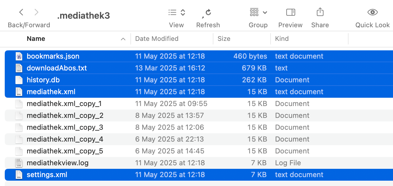

                  @Roger-Wilco sagte: Die Abos hab ich gefunden und erfolgreich importiert. Die Downloads hab ich auch gefunden und kopiert. Das hat wohl nicht richtig geklappt.
                  Für andere User, die vor dem gleichen Problem stehen:
                  1. MV beenden.
                  2. Wie bereits weiter oben erwähnt, genügt es den Ordner “.mediathek3” aus dem Benutzerverzeichnis (Home Directory) vom alten auf den neuen Mac an die gleiche Stelle zu kopieren. Unsichtbare Ordner wie “.mediathek3” macht man mit dem Tastaturbefehl “Command+Shift+.” sichtbar und auf die gleiche Weise wieder unsichtbar.
                  3. Damit hat man exakt die gleichen Einstellungen auf dem neuen Mac wie auf dem alten Mac, sofern man dort eine etwa gleich alte MV-Version verwendet hat (in neueren MV-Versionen finden sich die gesehenen/heruntergeladenen Filme in der Datei “history.db”, in älteren MV-Versionen in “history.txt” gespeichert, welche von neueren MV-Versionen automatisch eingelesen wird).
                  Wer MV bereits neu eingerichtet hat, aber nachträglich bisherige Abos, die gesehenen/heruntergeladenen Filme, die Blacklist und die Merkliste importieren will, kann die notwendigen Dateien auch einzeln vom alten Mac auf den Desktop des neuen Macs kopieren:
                  1. Beende MV.
                  2. Gehe auf dem alten Mac im Programm “Finder” ins Menü “Gehe zu” und wähle den Befehl “Gehe zu Ordner…”
                  3. Dort kopiert du Folgendes hinein: ~/.mediathek3:
                    Bild Text
                  4. Nun kann man den Inhalt dieses Verzeichnisses (oder nur die blau markierten Dateien) vom alten Mac auf den Desktop des neuen Macs kopieren:
                  5. Nun kann man die Dateien “history.db” (oder “history.txt”), "downloadAbos.txt”, “bookmarks.json” vom Desktop in den Einstellungsordner ".mediathek3 " auf dem neuen Mac kopieren bzw. die dortigen Dateien gleichen Namens ersetzen lassen.
                  6. Dasselbe kann man auch mit der Datei “mediathek.xml” machen. Falls man aber auf dem neuen Mac bereits neue Blacklist-Einträge und Abos erstellt hat, lassen sich die alten Abo- und Blacklist-Einträge auch importieren – über das Menü "Datei -> Import… – jeweils aus der alten Datei “mediathek.xml” auf dem Desktop:
