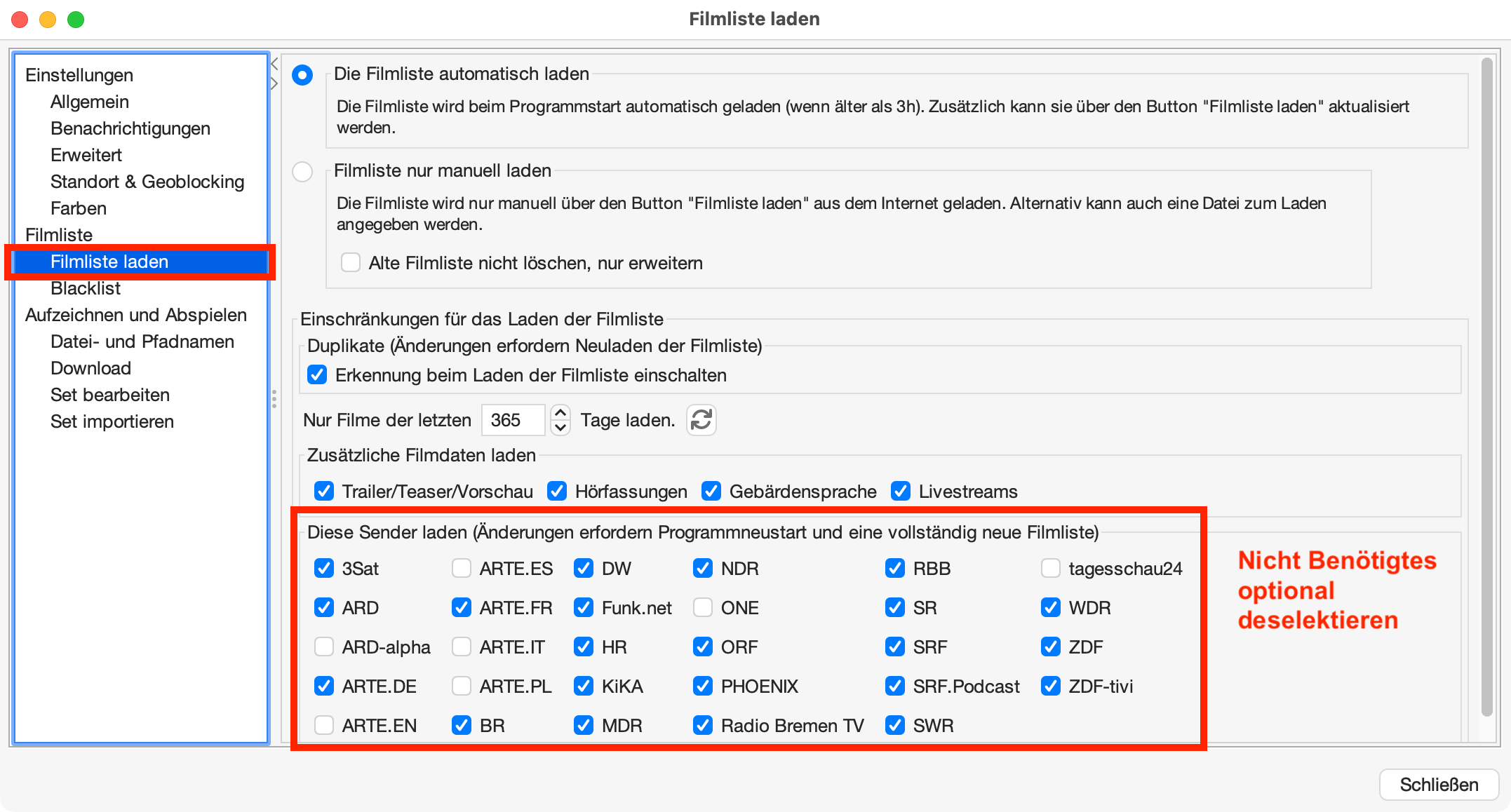

      @huahinhans sagte: Filmliste schreiben geht nicht, s. Bild. Was muss ich tun?
      Möglicherweise liegt Arbeitspeichermangel vor, da die Filmliste von Tag zu Tag grösser wird und bald eine Mio. Einträge umfasst. Ob dies zutrifft, kannst du wie folgt überprüfen (die folgende Anleitung ist eine Aktualisierung dieser veralteten Anleitung) :
      1. Beende MV.
      2. Lösch die Datei “filme.json” im Ordner “.mediathek3” in deinem Benutzerverzeichnis (oder über das Menü “Hilfe -> Lokale Filmliste löschen”, sofern dieses zugänglich ist).
      3. Kappe die Internetverbindung.
      4. Starte MV und bestätige die erscheinende Fehlermeldung.
      5. Verbinde den Rechner wieder mit dem Internet.
      6. Gehe in die “Einstellungen -> Filmliste laden -> nur die Filme der letzten Tage laden” und reduziere dort die Anzahl auf 365 Tage:
        Die Filmliste reduziert sich auf folgende Werte gegenüber der ganzen Filmliste (“Alle” = 100 %; mit Default-Senderauswahl, getestet am 27.8.2022):
        365 Tage: 47 %
        180 Tage: 28 %
        90 Tage: 16 %
        60 Tage: 12 %
        30 Tage: 7 %
      1. Lass nun – über den Pfeil-Button im obigen Screenshot – die Filmliste aktualisieren.
      2. Falls die Einstellungen zu wenig Tage umfassen, kannst du unter “Einstellungen -> Filmliste laden -> Diese Sender” laden auch die Sender ausschliessen, die dich nicht interessieren, dann MV neustarten und die
        Filmliste neu laden:
      1. Anschliessend kannst du in den Einstellungen wieder auf “Alle” Tage (statt 365 Tage) laden umstellen und erneut mit dem Pfeil-Button die Filmliste neu laden.

        @styroll das loest das Problem nicht, aber danke. Ich hab jetzt wieder 14.1.0 installiert.
