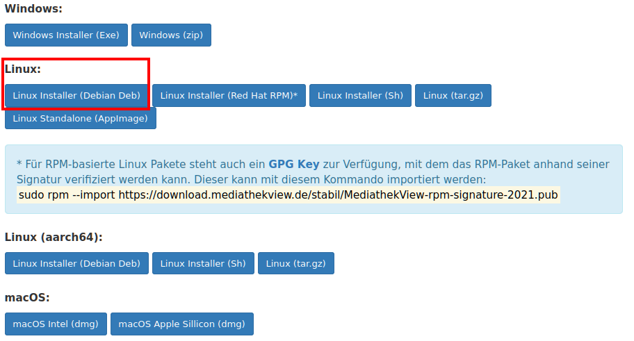

              Ich vermute, Du hast die korrekte Version installiert?
              Dann probier doch bitte mal die Nightly 14.5.0 aus.
