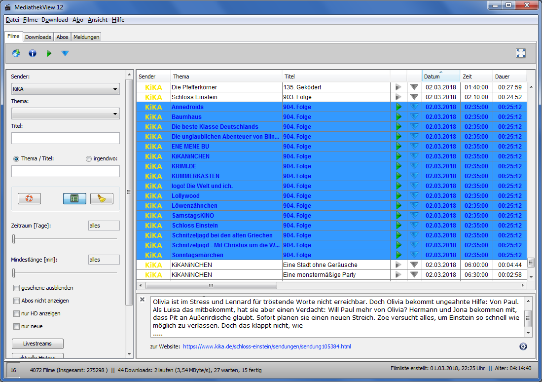

    Beim Kika gibts immer wieder einzelne Sendungen mehrfach zusätzlich mit falschen Thema. Aktuell trifft es die Folgen von Schloss Einstein.
    F 1 Antwort Letzte Antwort
      Danke für den Hinweis. Das Problem ist bereits bekannt: https://github.com/mediathekview/MServer/issues/303
      Wir haben bereits eine neue Variante für den KIKA-Crawler implementiert, es wird aber noch etwas dauern, bis wir diesen live schalten können.
