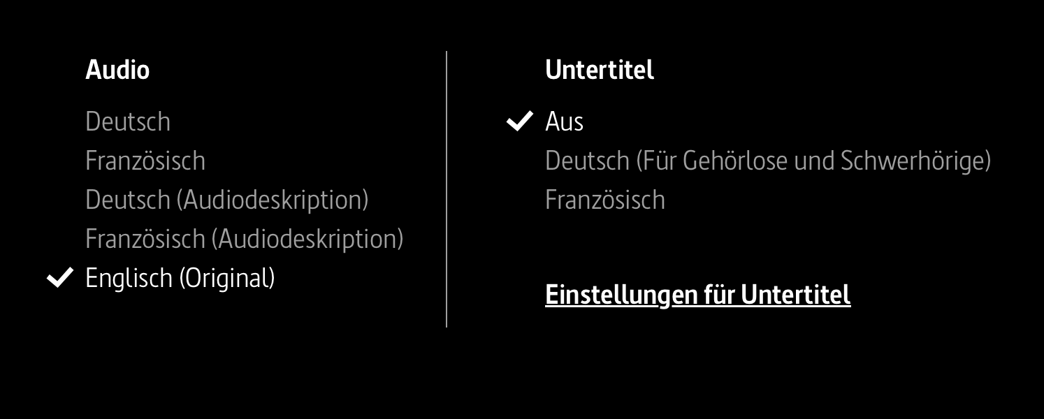

    Auf Arte.tv werden einige Filme in der OV mit französischem Untertitel angeboten. Z.B. aktuell der Film “Verrat auf Befehl”.

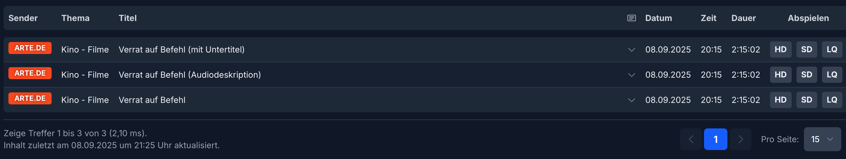

    Über die Suchfunktion von MVW kann ich jedoch nur Versionen finden, die über eine deutsche Tonspur verfügen.
